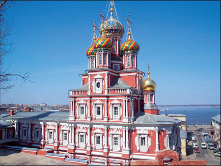

Рождественская церковь в Нижнем Новгороде

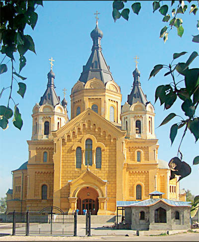

Собор Святого Александра Невского в Нижнем Новгороде
Рисунок 3.
