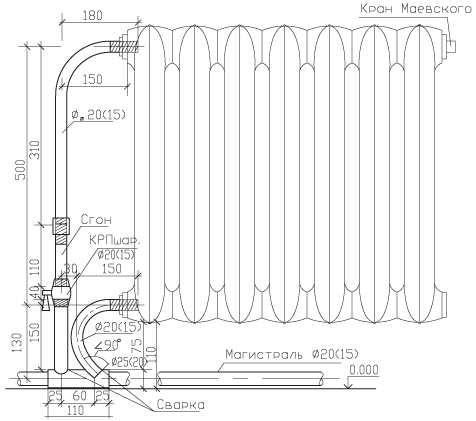

Узел по схеме № 5, табл. 1
Если точки А, Б – это точки деления и слияния потоков, то
имеем распределение расхода воды по двум параллельным ветвям: «А – радиатор –
Б» (малое циркуляционное кольцо – МЦК), подводки к прибору:
п –
подающая,
о – обратная.
(А – ЗУ – Б) – смещенный замыкающий участок диаметром
зу = 15 (20) мм.
Рисунок 2. Узел по схеме № 5, табл. 1 |

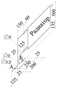

Эксплуатационный коэффициент затекания воды связан с непостоянным (изменяющимся) гравитационным давлением вследствие остывания воды в нагревательном приборе, которое увеличивает расход воды через прибор.
Рисунок 3. Узел по схеме № 1, табл. 1 |
Аналитически задача по определению коэффициента затекания aэксп. сводится к решению кубического уравнения с двумя мнимыми корнями и одним действительным, позволяющим определить значение aэксп. для конкретного температурного напора:
Величины значений a’эксп., как функций температурного напора нагревательного прибора, получены экспериментально для некоторых узлов (табл. 1) в лаборатории «Отопления и вентиляции» НГАСУ (Сибстрин) еще в 1990 году. В табл. 1 даны средние значения a’эксп. для температурного напора DtT = 60 ± 5 °C, что позволяет определять температуру теплоносителя на выходе из нагревательного прибора для расчета поверхности нагрева прибора с помощью комплексного коэффициента приведения jком..

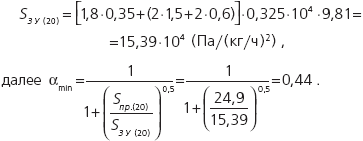

Характеристика замыкающего участка
= 20 мм и
длиной l = 0,35 м, определим:

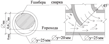

г) тройник (слияние потоков) с заглублением части
тройника в замыкающий участок (см. типовой узел № 1) имеет шибер и при Fшибера = Fпрохода заглубление составляет 0,6
ЗУ, тогда xтр.
отв.= –1,05 ([2], с. 240, интерполяция табл. 22.54), xМЦК = [1,5 + 2 • 0,6 + 1,2 + (–1,05)] = 2,9.
Далее: Sпр.(20) = (1,8 • 1 + 2,9) • 0,325 • 104 • 9,81 = 15 • 104 (Па/(кг/ч)2).

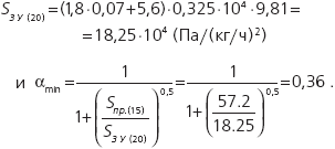

2) Определяем КМС для ЗУ
25 мм,
имеем l/d = 1,4 с длиной l = 0,07 м.
а) тройник на проход xтр. прох.= 1 ([1], с. 262, табл. II.15);
б) тройник на проход с заглублением части тройника, при Fшибера = Fпрохода заглубление составляет 0,6
З.У., тогда xтр.
прох.= 4,6 ([2], с. 220, табл. 22.34).
Определяем amin для узла № 1 (25×20×20):
Аналогично определяем amin для узла (20×15×15):

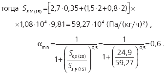

где Sзу15 – гидравлическая характеристика замыкающего участка, длина: (250 + 50 + 50) = 350 мм.
Сумма КМС на замыкающем участке:
а) 2 тройника на поворот: xтр. пов. = 2 • 1,5 = 3 ([1], с. 261);
б) 2 отвода под углом 90°: Sxотв.= 2• 0,8 = 1,6 ([1], с. 258).
где l/d = 2,7; lзу = 0,35, A = 1,08 • 104, g = 9,81 (м/с2).
Далее ![]()
