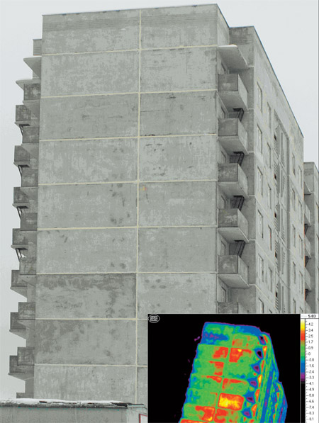

Несоответствие термического сопротивления ограждения здания требуемым значениям

• несоответствие термического сопротивления ограждения здания или его отдельных частей требуемым (проектным, нормативным) значениям (низкое качество строительных конструкций) (рис. 1);

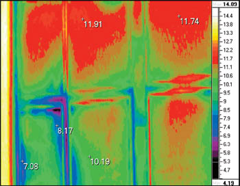

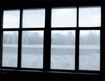

• увеличение тепловых потерь и/или инфильтрации наружного воздуха из-за ухудшения теплотехнических качеств наружных ограждений вследствие физического износа конструкций или несоблюдения правил технической эксплуатации (неподготовленность здания к зиме и др.) (рис. 2);

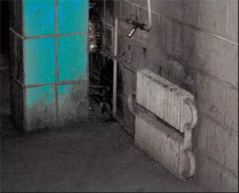

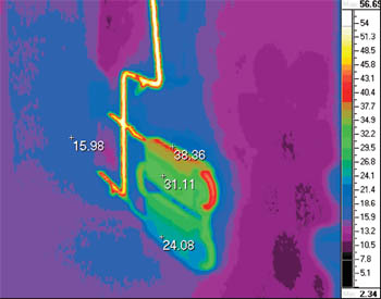

• несоблюдение правил технического обслуживания СО и ее отдельных элементов при ее эксплуатации (завоздушивание, длительная эксплуатация СО без промывки и др.) (рис. 3);

Увеличение инфильтрации вследствие износа (старения) оконных рам

Снижение теплоотдачи отопительных приборов вследствие низкого качества технического обслуживания
Рисунок 3.
