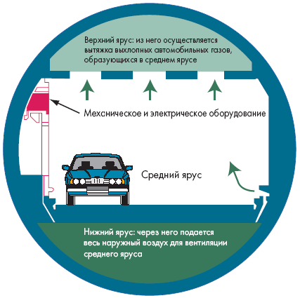

Каждая ветка туннеля имеет следующую поперечную конфигурацию:
• Средний ярус: на нем располагаются постройки и автомобильная магистраль.
• Нижний ярус: через него подается весь наружный воздух для вентиляции среднего яруса.
• Верхний ярус: из него осуществляется вытяжка выхлопных автомобильных газов, образующихся в среднем ярусе.

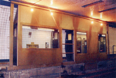

Было решено вместо модернизации существующих кабин провести их полную замену. При этом принималось во внимание, что новые кабины позволят повысить качество воздуха для персонала каждой кабины и улучшить обзор.

Поперечный разрез туннеля

Кабина в туннеле
Рисунок 3.
Кабина в туннеле
