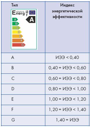

Результаты проведенной работы основаны на индексе энергетической эффективности (EEI – Energy Efficiency Index), формируемом на основе годового профиля нагрузки. Классификация учитывает одиночные циркуляционные насосы, в которых сам насос и электродвигатель интегрированы в единый блок (рис. 1).
Рисунок 1. Tребования к показателям экономии энергии для отнесения насоса к отдельным категориям |
Рассматриваются жидкостные насосы, сконструированные по центробежному принципу и работающие от электросети; мощность насосов не должна превышать 2 500 Вт. Классификация следует принципам Европейского сообщества. При классификации насосов по категориям от А до G организация Europump следовала стандарту, который уже был разработан для одобренной ЕС энергетической маркировки. Маркировка отдельных циркуляционных насосов выполнена в соответствии с повышенной, по сравнению со средним насосом, способностью насоса экономить энергию. Средний насос помещается в категории D и E. На рис. 1 показаны требования к показателям экономии энергии для отнесения насоса к отдельным категориям. Подписанием соглашения по энергетической маркировке производители насосов обязуются маркировать в будущем все циркуляционные насосы. В настоящее время это соглашение подписали четыре европейских производителя насосов. Все вместе эти четыре компании занимают приблизительно 80 % европейского рынка циркуляционных насосов. Отнесение каждого отдельного насоса к определенной категории новой схемы энергетической маркировки можно будет видеть на упаковке.

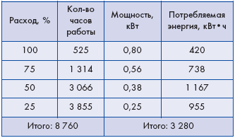

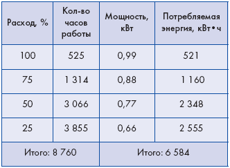

Введение схемы энергетической маркировки сделало энергопотребление более прозрачным. При закупке насосов компании централизованного теплоснабжения могут потребовать, чтобы эти насосы относились к категории А. Это значительно упростит последующие расчеты затрат за весь срок службы насосов, т. к. затраты на энергию за выбранный срок службы (Се) для насосов одного энергетического класса будут иметь лишь незначительные различия. Приведем пример. Компании централизованного теплоснабжения необходимо заменить на подстанции один насос. Компания может выбрать насос из класса А или из класса В. В компании имеется четко определенный профиль нагрузки и график расхода на подстанции в зависимости от длительности (рис. 3). На основании уже упомянутых профиля нагрузки и графика расхода определяется энергопотребление для насоса энергетического класса D. Например, нерегулируемый насос марки Grundfos UPS 65–120F. Затем формируется профиль нагрузки (рис. 4) для насоса энергетического класса А. Например, регулируемый насос марки Grundfos Magna 65–120F.
Рисунок 3а (подробнее) |
Рисунок 3б (подробнее) |
Рисунок 3. График расхода на подстанции в зависимости от длительности |
