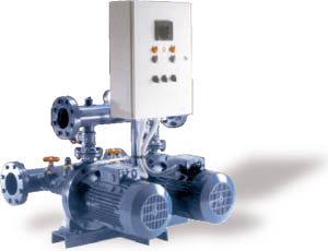

Насосная станция на базе двух насосов Calpeda NM
Calpeda NM
Тип: центробежный.
Назначение: повышение давления, водоснабжение, пожаротушение, системы циркуляции жидкости, работа в различных автоматических установках.
Технические параметры
Потребляемая мощность: от 0,37 до 75 кВт.
Производительность: от 1 до 480 м3/ч.
Напор: от 3,5 до 114 м.
Давление (макс.): 16 бар.
Высота всасывания (под заливом): 7 м.
Температура воды: до 90°С (под заказ до 140°С).
Диаметр патрубков: выходного – от 20 до 150 мм; входного – от 25 до 200 мм.
Габариты: от 261х170х212 до 1 145х500х775 мм.
Вес: от 8,6 до 713 кг.
Гарантия: 3 года.
Описание
Центробежные моноблочные насосы горизонтального исполнения выполнены из высококачественного чугуна, рабочие колеса – латунь или чугун. Материал проточной части по специальному исполнению может быть бронзой или литой нержавеющей сталью, что увеличивает сферу применения данных агрегатов на различные жидкости. К примеру, бронзовое исполнение со специальными торцевыми уплотнениями применяется для морской воды. В комплект к насосам входят ответные фланцы.
Широкий спектр значений подачи и напора позволяет подобрать агрегат практически на любые параметры. Можно подобрать при любой подаче любой напор, что выгодно отличает данную серию от отечественных консольно-моноблочных насосов.
К тому же насосы NM имеют торцевые уплотнения, при использовании которых полностью отсутствуют утечки. После нескольких лет эксплуатации блок уплотнений, включающий в себя пружину, графитовую часть и керамическую, легко меняется на новый.
Максимально допустимое конечное давление в корпусе насосов – 10 атм. У отдельных моделей – 16 атм.
Насосы NM рассчитаны на температуру перекачиваемой жидкости до +90°С. Возможно исполнение насосов до +140°С.
Все вышеперечисленное позволяет использовать насосы NM и в бытовой, и в промышленной сфере. Их можно увидеть на установках водоснабжения, кондиционирования, охлаждения. Насосы NM применяются также в теплоснабжении, причем исполняя роль циркуляционных, обладающих низким напором и большой производительностью, и даже подпиточных насосов для котлов, обладающих высоким давлением на выходе.
Высокое качество используемых материалов, долговечность, надежность, широкое применение, удобство конструкции и монтажа, низкий уровень шума делают приятной эксплуатацию таких насосных агрегатов.
Гарантия – 3 года.

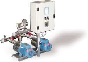

Насосная станция на базе двух насосов Calpeda MXН
Calpeda MXН
Тип: центробежный (многоступенчатый).
Назначение: водоснабжение дома и сада, повышение давления, работа в различных автоматических установках.
Потребляемая мощность: от 0,33 до 1,8 кВт.
Производительность: от 1 до 13 м3/ч.
Напор: от 6 до 54 м.
Давление (макс.): 10 бар.
Температура воды: до 110°С.
Диаметр патрубков: выходного – 25, 4 мм; входного – 31,75 или 38,1 мм.
Габариты: от 331x160x176 до 500x160x266 мм.
Вес: от 6,8 до 19,2 кг.
Гарантия: 3 года.
Описание
Многоступенчатые центробежные моноблочные насосные агрегаты горизонтального исполнения, проточная часть которых выполнена целиком из нержавеющей стали.
Многоступенчатая конструкция серии MXH заметно сложнее однокамерных вариантов. Но это приводит к тому, что достигаются большие значения напоров при малых мощностях электродвигателей. Налицо экономия электроэнергии. К тому же плавная характеристика «напор-подача» говорит о незначительном падении напора при увеличении подачи в сравнении с другими конструкциями, например вихревыми насосами.
Конструкционный материал всей проточной части – хромоникелевая сталь. Отсюда широкое применение данных насосов от бытового до промышленного. Это и снабжение питьевой водой, и мойка автомобилей, и перекачка пищевых продуктов, не агрессивных для нержавеющей стали, и многое другое.
Всасывающий патрубок насосов этой серии расположен выше оси рабочего колеса, что дополнительно защищает агрегат от работы без воды.
Насосы MXH рассчитаны на температуру перекачиваемой жидкости до +110°С. Это говорит о высокой надежности, долговечности, а также существенно увеличивает область применения. Это может быть и система отопления, и горячее водоснабжение, и охлаждение оборудования, и т. д.
Крышка насоса отделена от крышки двигателя. Предусмотрены боковые отверстия, через которые возможен визуальный контроль уплотнений. Все это обеспечивает более высокую степень защиты от потерь через уплотнения, а также защиту от проникновения воды в двигатель снаружи, что существенно отличает эти насосы от их отдаленных аналогов других фирм.
Универсальность применения, долговечность, надежность, компактность, идеальные характеристики, возможность выбора моделей на 220 или 380 В по желанию, экономия электроэнергии – все это делает насосы MXH незаменимыми для потребителя.
Гарантия – 3 года.

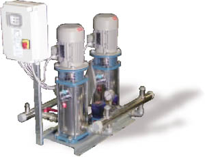

Насосная станция на базе двух насосов Calpeda MXV
Calpeda MXV
Назначение: перекачка чистых, негорючих жидкостей и повышение давления в системах водоснабжения и отопления жилых зданий и промышленных предприятий.
Потребляемая мощность: от 0,55 до 22 кВт.
Производительность: от 1 до 60 м3/ч.
Напор: от 11,5 до 245 м.
Давление (макс.): 25 бар.
Диаметр патрубков (вход и выход одинакового диаметра): – от 25 до 80 мм.
Обороты: 3 000 или 1 500 об./мин.
Габариты (с электродвигателем): от 250x250x606 до 260x320x1 519 мм.
Вес (с электродвигателем): от 35 до 190 кг.
Гарантия: 3 года.
Описание
Многоступенчатые центробежные моноблочные насосные агрегаты вертикального исполнения, проточная часть которых выполнена целиком из нержавеющей стали. Всасывающий и напорный патрубки имеют одинаковый диаметр и расположены в линию. В комплекте с насосом поставляются ответные фланцы. При желании фланцы можно заменить на резьбовое соединение.
В этих моделях используются двигатели широко известной фирмы Siemens.
Конструктивно двигатель освобожден от функции поддержания вала насоса и, следовательно, освобожден от дополнительных осевых нагрузок. Он выполняет исключительно функцию вращения ротора насоса. Отсюда увеличенный срок службы насосного агрегата.
Сверхлегкий монтаж двигателя на насосную часть. Транспортировку агрегата можно проводить в разобранном виде. Двигатель затем просто вставляется в соединение и крепится к фланцу. Тяга осуществляется надежным способом через шпонку вала двигателя. Двигатель монтируется без необходимости регулировки осевого положения ротора насоса.
Все части, контактирующие с водой, включая верхнюю часть, изготовлены из катаной нержавеющей стали, штампованной холодным способом. Уплотнения также не подвержены коррозии. Отсюда более широкие возможности применения.
Конструкция гидравлических частей, поток воды вокруг ступеней и толстый наружный кожух способствуют снижению уровня шума.
Вертикальная конструкция не требует большой площади под установку. Раструбы расположены в линию, поэтому возможна установка насоса в прямой трубе. Демонтаж, осмотр и чистка внутренних поверхностей проводятся без снятия труб.
Повышенная прочность агрегатов достигнута тем, что патрубки всасывания и нагнетания расположены на одной линии противоположно друг другу. Они поглощают вибрацию, остаточные силы с труб и тепловое расширение. Таким образом, силы не воздействуют на насос, не деформируют вал насоса, не сбивают центровку между вращающимися и неподвижными компонентами. Толстый монолитный наружный кожух повышает сопротивляемость внешним воздействиям от труб и внутренним воздействиям от давления и коррозии. Фланцы имеют усиленную конструкцию с двойной стенкой и двойной сваркой для повышения сопротивляемости воздействиям, разрывам усталости и потерям через уплотнения.
Точность посадки рабочих колес на вал исключает возможность усталости от трения.
Возможность выбора агрегата с частотой вращения двигателя 2 900 или 1 450 об./мин.
Все перечисленное выше по достоинству оценит человек, эксплуатирующий эти насосы, например, стоящие в бустерной станции для поднятия давления в новом жилом высотном доме, торговом комплексе, заводе, институте и т. д. Насосы MXV находят свое применение в установках газирования воды, пожарных станциях, моечных установках, там, где нужно большое давление. Насосы, двигатели которых имеют частоту вращения 1 450 об./мин., часто используются как циркуляционные, например, в системах отопления.
Гарантия – 3 года.
