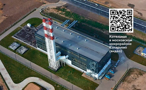

Показательным примером практического отказа от теплофикации является строительство в 2019 году суперсовременной котельной в московском микрорайоне Саларьево тепловой мощностью 420 МВт и отказ от производства комбинированной энергии на ТЭЦ ПГУ мощностью 315 МВт. В результате получили перерасход топлива и, соответственно, рост выбросов углекислого газа не менее чем на 41,7 % (рис.).

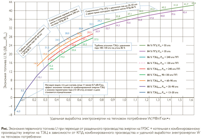

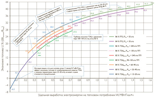

Рисунок
Экономия первичного топлива U при переходе от раздельного производства энергии на ГРЭС + котельная к комбинированному производству энергии на ТЭЦ в зависимости от КПД комбинированного производства и удельной выработки электроэнергии W на тепловом потреблении

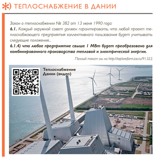

• 30-летний опыт Дании по снижению топливной составляющей тарифа от ТЭЦ (благодаря закону о теплоснабжении в Дании на единицу тепловой энергии от ТЭЦ тратится топлива в 3–4 раза меньше, чем в ТЭЦ России(см. *)).
Законодательство ряда европейских стран, в отличие от российского, всячески продвигает когенерацию, что практически означает российскую теплофикацию, но только в меньших объемах, и предусматривает развитие национальной экономики энергетики на основе отказа от котельных без комбинированного способа производства электроэнергии.

Именно взгляд на теплофикацию, основанный на новых видах энергии (эксергия и анергия), является наиболее эффективным энергетическим и экологическим решением, позволяющим не менее чем на 25–40 % снизить долю выбросов углекислого газа при равном производстве тепловой и электрической энергии на ТЭЦ и на «ГРЭС + котельная» (рис.).

• законодатели северных европейских стран успешно продвигают когенерацию (теплофикацию), запрещают строительство котельных мощностью выше 1 МВт без комбинированного способа производства электроэнергии.

• потенциал снижения энергоемкости (декарбонизации) ТЭЦ U, % (рис.);
• удельная выработка электроэнергии на тепловой энергии W;
