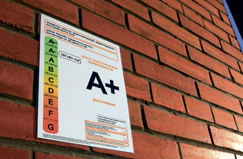

Табличка с указанием класса энергоэффективности появляется на вновь построенном или капитально отремонтированном здании не для галочки, она отражает всю совокупность мероприятий по энергосбережению, которая заложена в процессе проектирования и строительства здания и которая должна обеспечивать соответствующий уровень экологической нейтральности здания.
Табличка с указанием класса энергоэффективности... отражает всю совокупность мероприятий по энергосбережению, которая заложена в процессе проектирования и строительства здания и которая должна обеспечивать соответствующий уровень экологической нейтральности здания. |

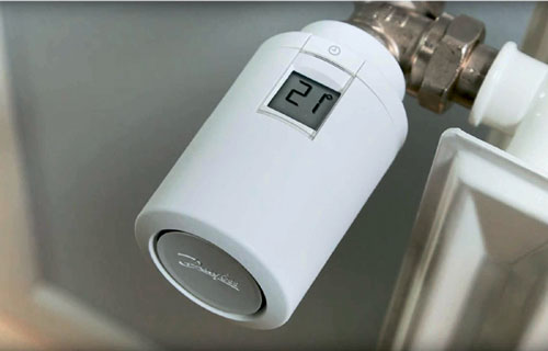

Бесспорно, наличие в квартире средств индивидуального регулирования объема потребляемых ресурсов (электричества, воды, тепла, газа), средств индивидуального учета их фактического потребления и возможность оплаты строго по фактическому объему использованных ресурсов – это серьезный мотиватор для потребителей к рациональному потреблению этих ресурсов. Житель четко видит, что при рациональном, финансово мотивированном подходе к потреблению он может сэкономить значительную часть своего бюджета на оплату коммунальных платежей. Это доказано более чем полувековой практикой европейских стран и более чем 10-летней российской практикой. Было много публикаций, в том числе и в журналах «АВОК» и «Энергосбережение», в которых показано, что при наличии в доме средств общедомового и индивидуального учета и регулирования тепла на отопление общее потребление по дому за несколько лет снизилось практически в два раза, а жители, которые рационально использовали тепло (например, уходя из дома на работу, снижали до определенного предела температуру воздуха в помещении), смогли снизить коммунальные платежи за отопление до 40 %. Индивидуальный учет и оплата по фактическому объему потребления – серьезный стимулятор к энергосбережению со стороны жителей.
Теперь о том, что мешает. Если по электроэнергии, воде и частично газу индивидуальный учет и оплата по фактическому объему потребления реализованы более-менее адекватно, то по теплу ситуация более сложная.
