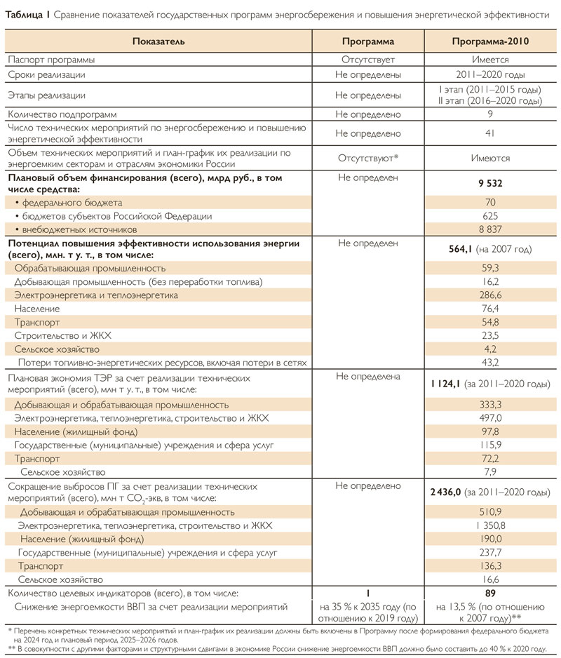

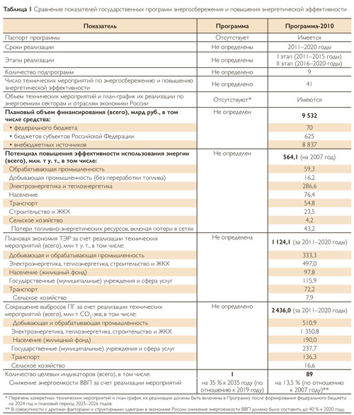

При сравнении показателей утвержденной Программы с государственной программой РФ «Энергосбережение и повышение энергетической эффективности на период до 2020 года» (далее – Программа-2010), наглядно видно, что осталось нераскрытым в новом стратегическом документе (табл. 1).
Первое. Отсутствует такой обязательный раздел, как паспорт Программы, в котором в краткой форме должны быть представлены основные характеристики утвержденного стратегического документа. При этом в тексте Программы присутствует ссылка на этот раздел (цитируется дословно): «Основные направления Программы, планируемые мероприятия, а также ожидаемые результаты с указанием планируемых значений приводятся в паспорте Программы». Однако ни сам паспорт, ни планируемые мероприятия, ни значения ожидаемых результатов в Программе не приведены.
Второе. В Программе не определены ни плановый период, ни промежуточные этапы реализации. О периоде реализации Программы можно судить только косвенно по тому, что снижения энергоемкости ВВП на 35 % предполагается достичь в 2035 году. Непонятно, что это означает: в 2035 году закончится срок действия всей Программы или только одного из промежуточных этапов.
Также неизвестно, когда начнется реализация Программы. Пояснения, которые представило Минэкономразвития России, не дают конкретного ответа (цитируется дословно): «Перечень конкретных мероприятий программы и план-график их реализации появятся в ее паспорте после формирования федерального бюджета на 2024 год и плановый период 2025 и 2026 годов». Означает ли это, что 2024 год можно считать официальным началом реализации Программы или же при отсутствии финансирования из федерального бюджета реализация Программы будет постоянно откладываться?
Третье. В Программе отсутствуют подпрограммы (отраслевые федеральные проекты) для энергоемких отраслей экономики России. Пока имеются только предварительные данные о разработке одного отраслевого федерального проекта «Повышение энергетической эффективности зданий, строений, сооружений и в сфере ЖКХ» (разработчик – Минстрой России). При этом неизвестно, представят ли такие министерства, как Минэнерго России, Минпромторг России и Минтранс России, свои отраслевые федеральные проекты для включения в Программу.
Соответственно, в утвержденной Программе нет конкретных данных ни по перечню и объему технических мероприятий, планируемых к реализации, ни по плановому объему и источникам финансирования.
Таким образом, если названные министерства откажутся разрабатывать свои отраслевые федеральные проекты, чтобы не дублировать другие действующие стратегические документы, то будет практически отсутствовать содержательная часть Программы. Сама Программа станет декларативным формальным документом, абсолютно непригодным для практического применения в области энергосбережения и повышения энергетической эффективности.
Четвертое. В Программе не представлена оценка потенциала повышения эффективности использования энергии (см. справку) для наиболее энергоемких секторов экономики России. А такая оценка нужна:

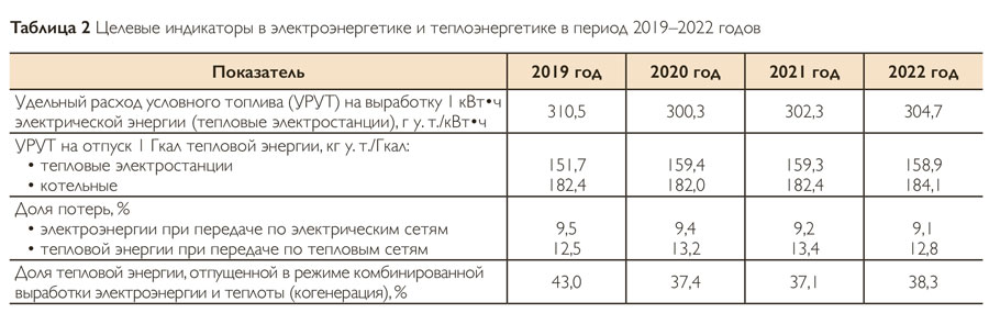

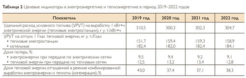

• Целевые индикаторы в электроэнергетике и теплоэнергетике. В качестве основных целевых индикаторов в электроэнергетике и теплоэнергетике целесообразно принимать следующие показатели:
– удельный расход условного топлива (УРУТ) на выработку 1 кВт•ч электрической энергии на тепловых электростанциях;
– удельный расход условного топлива на отпуск 1 Гкал тепловой энергии с коллекторов тепловых электростанций;
– удельный расход условного топлива на отпуск 1 Гкал тепловой энергии с коллекторов котельных;
– доля потерь электроэнергии при ее передаче по электрическим сетям в общем объеме отпуска электроэнергии;
– доля потерь тепловой энергии при ее передаче по тепловым сетям в общем объеме отпуска теплоты;
– доля тепловой энергии, отпущенной в тепловые сети от источников теплоснабжения, функционирующих в режиме комбинированной выработки электроэнергии и теплоты (когенерация), в общем объеме производства тепловой энергии в системах централизованного теплоснабжения.
Примеры целевых индикаторов в электроэнергетике и теплоэнергетике приведены в табл. 2.
