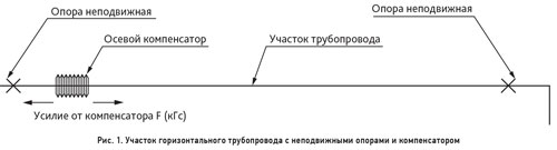

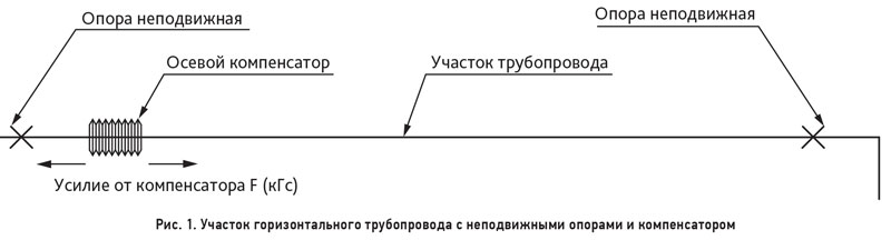

Темпы строительства в Российской Федерации растут из года в год. Так, по предварительным прогнозам, рост объема строительства в стране в 2023 году составит 7–11 %1. При этом на долю высотного строительства (25 и более этажей) в России приходится 26 %2. Являясь символом процветания и экономического роста во всем мире, высотное строительство само по себе – весьма затратный и технически сложный процесс, требующий высокого уровня развития промышленности и высокой квалификации проектировщиков и строителей3. Кроме того, современные жилые комплексы имеют паркинги и подземные этажи, в которых расположены длинные горизонтальные трубопроводы внутренних инженерных систем. Для компенсации тепловых удлинений используются сильфонные компенсаторы, П-, Г-, Z-образные компенсаторы. Их применение требует установки двух неподвижных опор и от двух до четырех скользящих опор, но нужно учитывать, что сильфонный компенсатор создает большое распорное усилие, которое должен воспринять используемый крепеж. Поскольку трубопроводы внутренних инженерных систем идут не вплотную к потолку, распорные усилия от компенсаторов создадут большие моменты. При этом металлоконструкция должна не только выдерживать все нагрузки, но и надежно перераспределить их на несущие конструкции зданий.
Рис. 1.
Участок горизонтального трубопровода с неподвижными опорами и компенсатором
Выход из строя неподвижной опоры неминуемо приведет к возникновению аварийных ситуаций на инженерной сети, таких как:
• растяжение компенсатора и последующее разрушение и разгерметизация его сильфона;
• критические нагрузки в углах поворотов трубопровода и разрушение сварных швов, мест соединений участков трубы.
Поэтому для решения проблемы температурных удлинений и крепления труб требуется комплексный подход. Необходимо:
  • рассчитать места установки неподвижных, скользящих опор и компенсаторов на всех внутренних инженерных системах;
  • рассчитать усилия и моменты, которые возникнут в ходе эксплуатации внутренних инженерных систем;
  • разработать конструкции используемых креплений с учетом расположения других инженерных систем, свойств бетона в месте установки крепления;
  • произвести разработанные металлоконструкции, причем делать это нужно в заводских условиях, поскольку для производства сложных металлоконструкций требуется заводское оборудование.
Таким образом, неподвижные опоры – металлоконструкции повышенной ответственности, их технические и эксплуатационные характеристики, качество, надежность, правила выполнения монтажа должны быть определены и гарантированы конструкторами и заводом-изготовителем.
