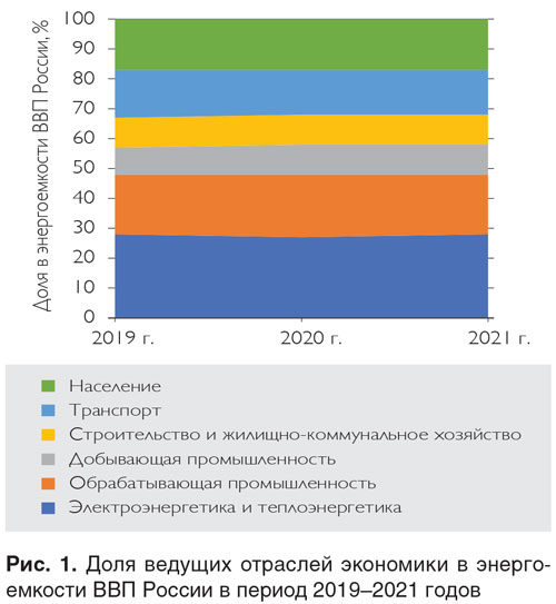

Наиболее энергоемкими являются такие отрасли экономики, как электроэнергетика и теплоэнергетика, обрабатывающая и добывающая промышленность, население (жилищный сектор), транспорт, строительство и жилищно-коммунальное хозяйство (ЖКХ) (рис. 1).
Основная причина высокой энергоемкости электро- и теплоэнергетики – значительный физический износ энергетического оборудования электростанций и котельных, а также тепловых и электрических сетей. Как следствие, высокий уровень удельных расходов топлива на производство электроэнергии и тепловой энергии, а также значительные потери энергетических ресурсов при транспортировке.

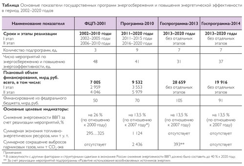

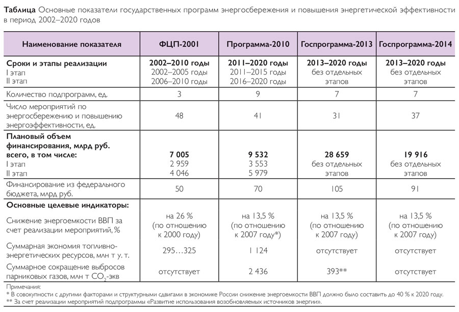

В период 2002–2020 годов в Российской Федерации были утверждены и последовательно реализовывались четыре государственные программы в области энергосбережения и повышения энергетической эффективности (табл.).
Федеральная целевая программа «Энергоэффективная экономика» на 2002–2005 годы и на перспективу до 2010 года (далее – ФЦП-2001)5
Целевая направленность ФЦП-2001 определялась необходимостью решения задач, связанных с низкой энергоэффективностью экономики страны и, соответственно, с высокими затратами ТЭР на свое энергообеспечение. Стратегическими приоритетами ФЦП-2001 были устойчивое энергоснабжение экономики России, снижение техногенной нагрузки топливно-энергетического комплекса на окружающую среду, сохранение энергетической безопасности России.
При этом данной программой была поставлена амбициозная цель за счет реализации энергосберегающих мероприя-тий снизить энергоемкость ВВП в 2005 году на 13,4 % и в 2010 году на 26 % по отношению к 2000 году. ФЦП-2001 состояла из трех подпрограмм:

Реализовывать ФЦП-2001 планировалось в 2002–2010 годы в два этапа: I этап с 2002 по 2005 год и II этап с 2006 по 2010 год. Фактически реализация ФЦП-2001 была досрочно завершена в 2006 году6 . В период с 2006 по 2010 год программные мероприятия в области энергосбережения и повышения энергоэффективности в Российской Федерации не проводились.
Государственная программа Российской Федерации «Энергосбережение и повышение энергетической эффективности на период до 2020 года» (далее – Программа-2010)7
Главной целью Программы-2010 являлось сокращение за счет реализации технических мероприятий энергоемкости ВВП России на 13,5 %, что в совокупности с другими факторами позволило бы обеспечить решение задачи по снижению энергоемкости валового внутреннего продукта на 40 % к 2020 году. Программа-2010 имела в своем составе 9 подпрограмм.
Срок реализации Программы-2010 определялся периодом 2010–2020 годов, а ее осуществление проводилось в два этапа: I этап с 2011 по 2015 год, II этап с 2016 по 2020 год.
Плановый объем финансирования составил 9 532 млрд руб. (в том числе из федерального бюджета – 70 млрд руб.). Плановая экономия ТЭР ожидалась на уровне 1 124 млн т у. т., а сокращение выбросов ПГ – 2 436 млн т СО2-экв.
В Программе-2010 предусматривалась реализация 41 технического мероприятия и проекта по энергосбережению и повышению энергетической эффективности в следующих секторах экономики России:

Основными стратегическими приоритетами Госпрограммы-2013 были надежное обеспечение страны топливно-энергетическими ресурсами, повышение эффективности их использования и снижение антропогенного воздействия топливно-энергетического комплекса на окружающую среду. При этом главная цель Госпрограммы-2013 осталась такой же, как и у предыдущей Программы-2010: сокращение за счет реализации технических мероприятий энергоемкости ВВП России на 13,5 %. Госпрограмма-2013 включала 7 подпрограмм.
Реализовать Госпрограмму-2013 планировалось за период 2013–2020 годов (без отдельных этапов). Плановый объем финансирования составлял 28 659 млрд руб. (в том числе из федерального бюджета – 105 млрд руб.).
Сокращение выбросов парниковых газов ожидалось в размере 393 млн т СО2-экв (за счет реализации мероприятий подпрограммы «Развитие использования возобновляемых источников энергии»).
Стратегические приоритеты, цели и структура Госпрограммы-2014 практически полностью аналогичны предыдущему документу, но плановый объем финансирования был сокращен на 30 % и составил 19 916 млрд руб. (в том числе из федерального бюджета – 91 млрд руб.).

В целом из 44 целевых индикаторов, предусмотренных в Госпрограмме-2013 и Госпрограмме-2014, не достигнуты плановые значения по 18 показателям. Причем анализ источников финансирования выявил, что фактическое исполнение расходов из внебюджетных источников не превысило 23,5 % от планового значения.

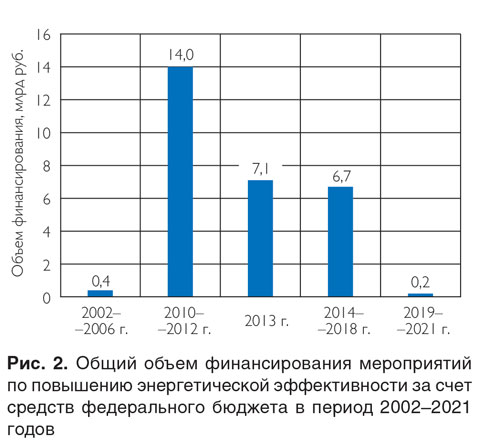

Также в период 2013–2021 годов фактический объем финансирования мероприятий по повышению энергетической эффективности из федерального бюджета составил 14 млрд руб., или 7,1 % от планового уровня.
