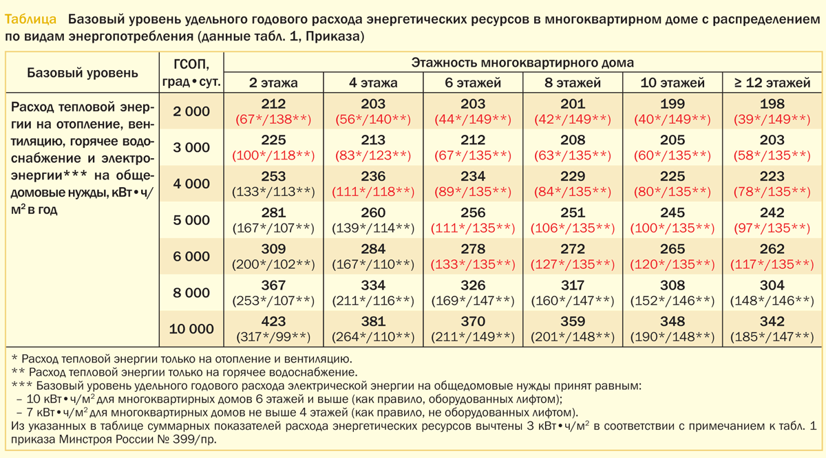

В качестве основного недостатка рассматриваемого Приказа следует отметить некоторое несоответствие между фактическими показателями расхода тепловой энергии на отопление и вентиляцию и показателями расхода тепловой энергии в эксплуатируемых зданиях на горячее водоснабжение. Результаты многочисленных энергетических обследований, а также данные приборов учета тепловой энергии, установленных в МКД, расположенных на территории Санкт-Петербурга (ГСОП = 4 537 град•сут.) показывают, что потребление тепловой энергии на отопление и вентиляцию составляет не менее 60 % от суммарного потребления тепловой энергии в годовом цикле эксплуатации здания. Значит, потребление тепловой энергии на нужды ГВС в течение полного календарного года, как правило, не превышает 40 % от общего годового потребления тепловой энергии в здании. Однако согласно данным, представленным в табл. 1 Приказа (см. табл.), показатели удельного годового расхода тепловой энергии на горячее водоснабжение для ГСОП от 2 000 до 6 000 град•сут. оказываются выше показателей удельного расхода тепловой энергии на отопление и вентиляцию (см. табл., выделено красным цветом), что противоречит результатам натурных наблюдений и измерений. Это создает для зданий некоторый запас по энергетической эффективности, но, к сожалению, не соответствует реальности.
Имеются и другие спорные данные в табл. 1 Приказа, например величина показателей удельного расхода тепловой энергии на горячее водоснабжение для низких и высоких значений ГСОП. Однако ввиду отсутствия надежной статистической информации приходится довериться авторам законопроекта.
Теперь главное. Сравнение реальных параметров потребления тепловой энергии в новых МКД с данными, представленными в табл. 1 Приказа, показывает, что требования по суммарному удельному годовому расходу тепловой энергии на отопление, вентиляцию, ГВС и электроэнергии на общедомовые нужды (на основании чего и присваивается класс энергетической эффективности МКД) новыми зданиями, как правило, выполняются. А вот требования по расходу тепловой энергии на отопление и вентиляцию, также установленные табл. 1 Приказа, в подавляющем большинстве случаев не выполняются.
Со временем встанет вопрос: что делать с данным несоответствием? Предположу, что возникнет предложение исключить из табл. 1 Приказа показатели удельного годового расхода тепловой энергии на отопление и вентиляцию. Особенно со стороны компаний-застройщиков. Это значит замять, а не решить проблему.
Таблица
Базовый уровень удельного годового расхода энергетических ресурсов в многоквартирном доме с распределением по видам энергопотребления (данные табл. 1, Приказа)
К сожалению, действующие в России своды правил и национальные стандарты не позволяют обеспечить для вновь возводимых зданий нормативные показатели по удельному расходу тепловой энергии на отопление, которые отражены не только в Приказе, но и в СП 50.13330.2012, а ранее – в СНиП 23-02–2003 «Тепловая защита зданий». Требуется разработка новых требований по теплоизоляции (тепловой защите в терминах СП 50.13330), по внедрению эффективных инженерных решений, в том числе направленных на сокращение энергопотребления за счет использования возобновляемых источников энергии и вторичных энергетических ресурсов. Таким образом, выявленная проблема, если ее не скрывать и не избавляться от нее, может стать реальным механизмом инновационного развития экономики России в строительном секторе.
Следует также отметить, что согласно требованиям постановления Правительства РФ № 18 (п. 15) показатели базового уровня удельного годового расхода энергетических ресурсов, установленные в Приказе, должны быть уменьшены не менее чем на 30 % по отношению к базовому уровню.
