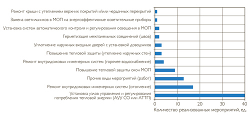

При капитальном ремонте 37 многоквартирных домов было реализовано 93 энергосберегающих мероприятия с применением современных энергоэффективных технологий (рис. 1).
Количество энергосберегающих мероприятий, реализованных при проведении ЭКР
Рисунок 1 (подробнее)

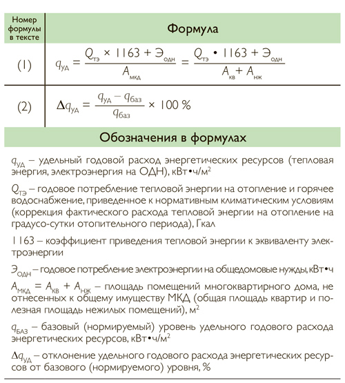

Формулы

Изменение класса энергетической эффективности многоквартирных домов после капитального ремонта оценивалось в соответствии с действующими нормативными документами3: федеральным законом № 261-ФЗ и приказом Минстроя России № 399/пр.
Класс энергетической эффективности многоквартирного дома – это качественная оценка потребления зданием таких энергетических ресурсов, как тепловая энергия и электроэнергия на общедомовые нужды (ОДН). Класс энергетической эффективности МКД определяется по величине интервала отклонения удельного годового расхода энергетических ресурсов от базового (нормируемого) значения, по формулам (1) и (2), при этом градация класса энергетической эффективности многоквартирного дома формируется по шкале от G (очень низкий) до A++ (высочайший).
Согласно приказу Минстроя России №399/пр,  показатели удельного годового расхода энергетических ресурсов определяются в расчете на 1 м2 площади помещений многоквартирного дома, не отнесенных к общему имуществу МКД (общая площадь квартир и полезная площадь нежилых помещений).
Для правильной оценки класса энергетической эффективности МКД до и после капитального ремонта необходимо приводить фактический удельный годовой расход энергетических ресурсов к сопоставимым нормативным климатическим условиям (коррекция на градусо-сутки отопительного периода – ГСОП)4. Это необходимо для исключения влияния климатического фактора на экономию тепловой энергии (отопление) и изменение класса энергетической эффективности многоквартирных домов5.

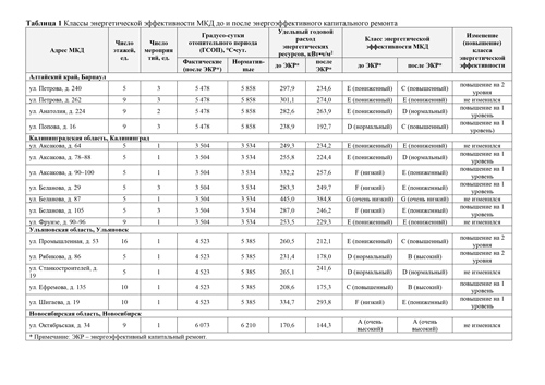

В качестве примера приведена выборка по классам энергетической эффективности до и после проведения ЭКР для 17 многоквартирных домов, расположенных в регионах с различными климатическими условиями (табл. 1).
Классы энергетической эффективности МКД до и после энергоэффективного капитального ремонта
Таблица 1 (подробнее)

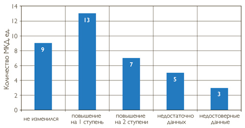

Распределение зданий по изменению класса энергетической эффективности после проведения капитального ремонта представлено на рис. 2.
Распределение многоквартирных домов по изменению класса энергетической эффективности после капитального ремонта
Для 37 многоквартирных домов изменение класса энергетической эффективности после капитального ремонта выглядит следующим образом:
• не изменился – 9 МКД (24 %);
• повышение на 1 уровень – 13 МКД (35 %);
• повышение на 2 уровня – 7 МКД (19 %);
• недостаточно данных для оценки класса энергетической эффективности – 5 МКД (14 %);
• недостоверные данные для оценки класса энергетической эффективности – 3 МКД (8 %).
Как видно из 37 многоквартирных домов только в 20 зданиях после капитального ремонта удалось повысить класс энергетической эффективности, в том числе в 7 МКД – на 2 уровня. Причем количество энергосберегающих мероприятий, реализованных при проведении капитального ремонта, не являлось ключевым фактором при повышении класса энергетической эффективности зданий. Назовем причины.

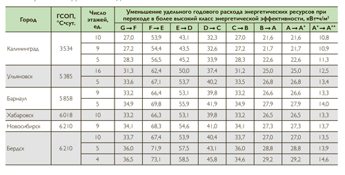

Причина1. Уменьшение удельного годового расхода энергетических ресурсов (тепловая энергия, электроэнергия на ОДН) при переходе в более высокий класс энергетической эффективности не является стабильным и равнозначным. Неравнозначность изменения класса энергетической эффективности МКД определяется этажностью здания и климатическими условиями (табл.2).
Разница между средними значениями диапазонов удельных годовых расходов энергетических ресурсов для соседних классов энергетической эффективности МКД
Таблица 2 (подробнее)
Так, для перехода 5-этажного здания в городе Калининграде (ГСОП = 3 534 °С•сут.) из класса энергетической эффективности G в класс F необходимо сократить удельный годовой расход энергетических ресурсов на 28,3 кВт•ч/м2. А для аналогичного 5-этажного МКД в городе Бердске (ГСОП = 6 210 °С•сут.) при переходе из класса энергетической эффективности G в класс F потребуется уменьшить удельный годовой расход энергетических ресурсов на 36,0 кВт•ч/м2 (на 27 % больше).
Помимо этого, большое значение имеет значение удельного годового расхода энергетических ресурсов, которое было у многоквартирного дома до реализации энергоэффективного капитального ремонта.
Например, для перехода 5-этажного здания (Барнаул, ГСОП = 5 858 °С•сут.) с удельным годовым расходом энергетических ресурсов, равным 290 кВт•ч/м2, из класса энергетической эффективности E в класс D необходимо сократить удельное потребление энергии на 11 кВт•ч/м2. А для аналогичного 5-этажного МКД с большим удельным годовым расходом энергетических ресурсов, равным 330 кВт•ч/м2, для перехода из класса энергетической эффективности E в класс D потребуется уменьшение удельного потребления энергии уже на 51 кВт•ч/м2.
