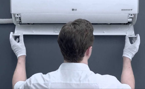

  1. Засор фильтров грубой и тонкой очистки внутреннего блока. Пыль, человеческие волосы и шерсть домашних питомцев забивают решётку, копятся на пластинках теплообменника и проникают вглубь корпуса. Итог – плохая отдача тепла испарителем (основной негативный эффект), обмерзание трубок испарителя, засор дренажной трубки. Конденсат не находит выход на волю, и из кондиционера начинает капать вода. Почистить фильтры можно своими руками, главное следовать инструкции, например, не мыть решетку горячей водой. Ещё один итог сильного засора – кондиционер работает рывками, как бы выплёвывать воздух. Это говорит о том, что посторонние предметы или наледь мешают свободному ходу барабана внутреннего блока и вентиляторов на выпуске холодного воздуха.
