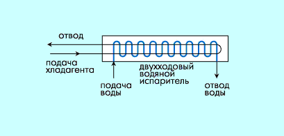

В двухходовом испарителе подача и отвод хладагента производятся с одной стороны

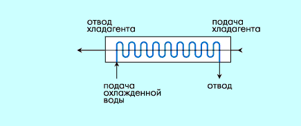

В противоточном испарителе подача и отвод хладагента находятся на противоположных сторонах теплообменника

Обычные двухходовые и одноходовые противоточные испарители
В обычном испарителе хладагент пропускается через теплообменник в два хода. Подача жидкого хладагента и отвод хладагента в виде пара осуществляются с одной и той же стороны теплообменника. Напротив, в противоточном испарителе вода течет слева направо, а хладагент течет справа налево, осуществляя в теплообменнике только один прогон. Отвод и подача хладагента производятся на противоположных сторонах теплообменника.

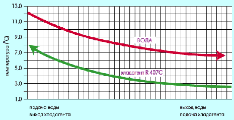

R 22 и R 134А испаряются при постоянной температуре около 30С и при стандартных условиях (приготовляемая охлажденная вода имеет температуру 70С).
R 407C испаряется в температурном диапазоне равном 4,40С.
Это означает, что применение R 407C в обычном теплообменнике требует, чтобы испарение начиналось при температуре ниже 30С с соответствующим падением производительности. Напротив, если R 407C используется в противоточном теплообменнике, испарение начинается при температуре 30С, а в конце процесса температура выше 70С.
Компрессор, который должен довести газ до температуры конденсации на уровне 520С (если предположить, что наружная температура составляет около 350С), получает преимущество в 40С, оборачивающееся сокращением энергопотребления.
Рисунок 3.
рафик изменения температуры хладагента R 407C и воды в противоточном испарителе:температура хладагента на выходе выше температуры охлажденной воды на входе
Температурная текучесть увеличивает производительность
Температурная текучесть при правильной эксплуатации агрегатов дает весьма интересные возможности по улучшению показателей энергопотребления оборудования. Если испаритель прямого расширения проектируется как противоточный теплообменник, то есть хладагент и вода подаются с противоположных сторон и проходят через теплообменник в один прогон, температура хладагента на выходе может быть выше температуры охлажденной воды на выходе. Более высокая температура отводимого газа, получаемая на противоточном испарителе с R 407C, ведет к тому, что компрессор должен произвести меньшую работу для нагрева хладагента до температуры конденсации. Меньшая работа по компрессии означает меньшее энергопотребление и сокращение эксплуатационных расходов. Таким образом, благодаря температурной текучести, R 407C является отличным заменителем хладагента R 22 при условии, что он будет применяться в агрегатах, где заложена возможность использования данного явления.

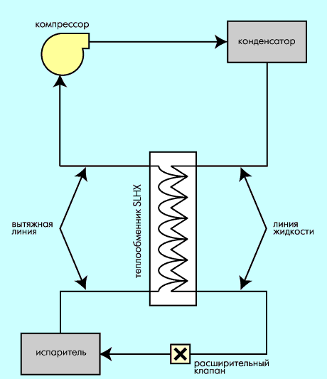

Эта особенность была использована в переработке серии водяных холодильных агрегатов под R 407C: речь идет о машинах с воздушным охлаждением со спиральными двухроторными полугерметичными компрессорами прямого действия с непрерывным регулированием выделяемой мощности посредством клапана-золотника. Оптимизация, о которой мы говорим, состоит в использовании парной технологии противоточного теплообмена с добавлением теплообменника на вытяжной линии (англ. Suction Line Heat Exchanger, сокр. SLHX).
В противоточном испарителе используется высокопроизводительная пучковая система труб (соответствующим образом запатентованная), которая обеспечивает теплообмен в один прогон и генерирует насыщенный пар с температурой выше температуры подаваемой охлажденной воды. Кроме того, в каждом холодильном контуре агрегата используется простой теплообменник с пучковой системой труб на отводящей линии.
Этот дополнительный теплообменник доводит до максимума охлаждающую мощность и производительность агрегата, переохлаждая подаваемый в испаритель жидкий хладагент и перегревая отводимый в компрессор газ.
Если сравнивать эту систему с обычным оборудованием, то, независимо от используемого хладагента, значительная часть испарителя в нем занята перегревом газа. В противоточном испарителе генерируется уже насыщенный пар, а перегрев, требуемый для защиты компрессора, обеспечивается устройствами SLHX.

Рисунок 4.
Схема холодильного контура, оптимизированного под R 407C,с противоточным испарителем и SLHX (Suction Line Heat Exchanger)
