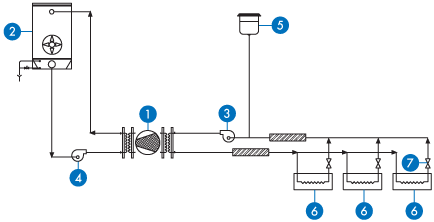

Функционирование системы
Система состоит из охладителя жидкости, который охлаждает водный раствор с добавлением антифриза, позволяющего сохранять раствор в жидком состоянии при низких температурах (рис. 1). Раствор по системе распределительных трубопроводов с помощью центробежного насоса подается из машинного зала к прилавкам и холодильным камерам. Температура в них поддерживается на уровне, необходимом для хранения продуктов, за счет теплового баланса, определяемого температурой промежуточного теплоносителя и поверхностью теплообменников. Поскольку транспортировка «холода» в системе таким образом упрощается (вместо газа циркулирует водный раствор), вся автоматика регулирования и защиты – контроль производительности, перегрева, утечек хладагента, возврата масла – сосредоточена на центральной установке.
Рисунок 1. Схема системы
1 – жидкостный охладитель (центральный)
2 – градирня
3 – насос промежуточного хладагента
4 – насос конденсатора
5 – расширительный бак
6 – витрины и склады
7 – вентили для размораживания (только для низкотемпературных систем)

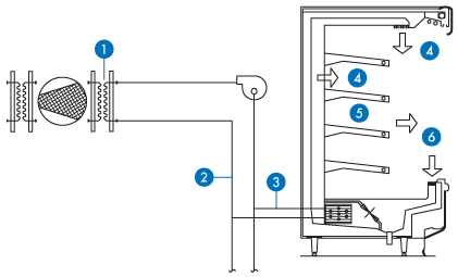

Среднетемпературные холодильные системы
В среднетемпературных холодильных системах в супермаркетах обычно используется непосредственное испарение (прямое расширение) фреона-22 с температурой испарения около -10 °C. Поверхности теплообменников и другие компоненты сконструированы для этих условий. Большая разница между температурой хранения продуктов и температурой испарения хладагента заставляет использовать соответствующую схему регулирования: контроль температуры при частичной нагрузке и процедуру периодического оттаивания, т. к. поверхность теплообменника покрывается льдом.
В установках с промежуточным хладоносителем обычно используется раствор при температуре -7 °C. Таким образом, можно использовать теплообменники с той же поверхностью теплообмена, что и для систем с прямым расширением. Однако при этом сохраняется необходимость регулирования температуры в прилавках и холодильниках и необходимость периодического оттаивания теплообменников. Это существенно снижает энергетическую эффективность.
Решение, разработанное нами, ориентировано на использование малого перепада температур между промежуточным хладоносителем (примерно -2 °C) и охлаждаемыми продуктами.
Расчет теплового баланса и подбор поверхности теплообменника в соответствии с расходом промежуточного хладоносителя позволяет обеспечивать температуру в камере, необходимую для сохранения качества продуктов. При этом исключается система регулирования температуры и процедура оттаивания прилавков и холодильников, что повышает энергетические показатели всей системы.
Результаты
При использовании промежуточного хладоносителя качество хранения продуктов оставалось на том же уровне, что и в обычных системах с непосредственным испарением фреона-22, однако ввиду отсутствия перерывов в подаче хладагента, параметры хранения не менялись в течение дня. Это обеспечивает сохранение продуктов в соответствии со стандартами качества в торговле (рис. 2).
Рисунок 2. Данные по эксплуатации системы охлаждения продуктов
Температура, °С Мясо Молочные
продукты
Охлажденные
нарезки
Фрукты
и овощи
1. Испаритель
центрального охладителя
-6 -6 -6 -6
2. Хладоноситель на
входе в теплообменник
-2 -2 -2 -2
3. Хладоноситель на
выходе из теплообменника
-0,5 2 2 4
4. Воздух на входе 0 3 3 5
5. Продукты 1 4 4 8
6. Воздух на выходе 5 8 8 10
Примечание: Приведенные данные по холодильной установке получены при нормальной эксплуатации супермаркета и должным образом отрегулированной вентиляции прилавков.

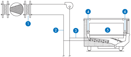

Низкотемпературные холодильные системы
Общепринято считать, что низкотемпературные холодильные системы с прямым расширением фреона R-22 работают при температуре испарения равной или ниже -30 °C. Поэтому было решено поддерживать такую же температуру в испарителе центральной установки, а температуру промежуточного хладоносителя принять равной -27 °C. При таких условиях, используя те же теплообменники, что и в стандартных фреоновых холодильниках, но изменив циркуляционный контур, удалось обеспечить температуру в витринах с замороженными продуктами и в холодильных камерах на уровне -20 °C.
Обеспечение указанного температурного режима стало возможным благодаря следующим факторам:
- противоточному течению в теплообменниках;
- равномерной теплоотдаче по длине теплообменника;
- минимуму перегрева.
Кроме того, улучшение работы холодильной установки имело место и в режиме оттаивания, а именно:
- электрическое оттаивание в теплообменниках с промежуточным хладоносителем происходит эффективнее, чем в сухих испарителях, благодаря интенсификации теплообмена при течении рабочей жидкости; период размораживания сокращается;
- восстановление температурного режима после оттаивания также происходит быстрее, т. к. отсутствуют ограничения холодопроизводительности, связанные с дросселирующим вентилем.
Результаты
Полученные результаты подтвердили, что холодильные установки, работающие по вышеописанному принципу, обеспечивают требуемые условия хранения замороженных продуктов в витринах и холодильниках супермаркетов (рис. 3). Хотя процедура оттаивания по-прежнему необходима, было отмечено, что колебания температуры промежуточного теплоносителя в период восстановления режима значительно меньше, чем неустойчивость температуры испарителя обычных холодильников в тот же период.
Рисунок 3. Данные по эксплуатации системы заморозки продуктов
Температура, °С Морозильник островного типа
1. Испаритель центрального охладителя -30
2. Хладоноситель на входе в теплообменник -27
3. Хладоноситель на выходе из теплообменника -25
4. Воздух на входе -24
5. Продукты -20
6. Воздух на выходе -18
