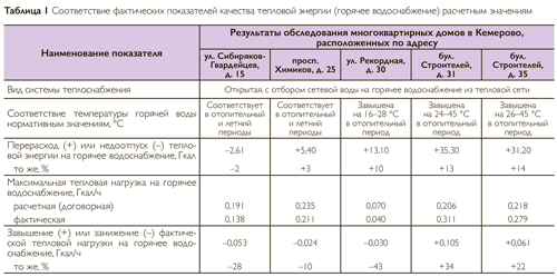

Результаты определения фактических тепловых нагрузок систем ГВС многоквартирных домов сведены в табл. 1, а также визуализированы на рис.1 и 2.
В тех многоквартирных домах, где установлены регуляторы температуры горячей воды, фактическое потребление тепловой энергии практически соответствует расчетным значениям (расхождение не превышает 2–3 %). Фактическая тепловая нагрузка на горячее водоснабжение в этих зданиях меньше договорных значений на 0,024–0,053 Гкал/ч.
Например, в МКД по адресу просп. Химиков, д. 25 фактическая температура воды на входе в систему ГВС была равна 59–76 °С и практически соответствовала нормативным значениям (не ниже 60 и не выше 75 °С). При этом фактическая тепловая нагрузка системы ГВС была меньше договорного значения на 0,024 Гкал/ч, или на 10 % (рис. 1). Однако в большинстве обследованных МКД температура горячей воды на входе в систему ГВС составляла 76–120 °С и была значительно выше нормативных значений.
Для открытых систем теплоснабжения этот факт свидетельствует о том, что отбор воды на горячее водоснабжение зданий осуществляется только из подающего трубопровода тепловой сети. При этом температура горячей воды в открытой системе теплоснабжения МКД не поддерживается на нормативном уровне (отсутствует регулятор температуры горячей воды).
В этих многоквартирных домах перерасход тепловой энергии на горячее водоснабжение из-за перегрева горячей воды составлял от 10 до 14 %. Фактическая тепловая нагрузка ГВС была выше расчетных (договорных) значений на 0,061–0,105 Гкал/ч.
Например, для МКД по адресу бул. Строителей, д. 31 регулярное завышение температуры горячей воды на входе в систему ГВС на 24…45 °С сопровождается перерасходом тепловой энергии и завышением фактической тепловой нагрузки горячего водоснабжения на 34 % (рис. 2).
Исходя из изложенного, можно сделать вывод, что в таких МКД винов-ником нарушения качества горячего водоснабжения являются потребители тепловой энергии (управляющие компании – УК), так как в обязанности потребителя входит установка и надлежащая эксплуатация регуляторов температуры воды в системах горячего водоснабжения зданий.

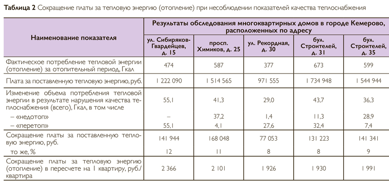

Для отобранных многоквартирных домов расчет сокращения платы за поставленную тепловую энергию при фактах нарушения качества теплоснабжения со стороны ТСО проведен по формулам (6)–(8) (см. Формулы 2).
Анализ результатов расчета (табл. 2) показывает, что при регулярной претензионной работе потребителей с ТСО по несоблюдению показателей качества теплоснабжения возможно существенно сократить плату за тепловую энергию, поставляемую в жилые здания в целях оказания коммунальной услуги по отоплению. В качестве предварительной оценки для отобранных многоквартирных домов получены следующие результаты:
• для одного МКД сокращение платы за поставленную тепловую энергию составляет от 77 до 168 тыс. руб. (8–12 %);
• уменьшение платы за коммунальные услуги за отопительный период 2019–2020 годов в пересчете на 1 квартиру равно 1 926–2 366 руб./квартиру.
