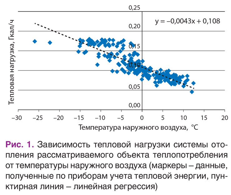

Обработанные данные показаны в прямоугольной системе координат: по оси абсцисс указано среднее за сутки часовое потребление тепловой энергии на отопление, Гкал/ч, а по оси ординат – средняя за сутки температура наружного воздуха, °С (рис. 1). По экспериментальным данным методом наименьших квадратов найдена линейная регрессия (рис. 1). Коэффициент корреляции, равный 0,877, свидетельствует о высокой силе связи по шкале Чэддока.
Максимальную тепловую нагрузку системы отопления объекта теплопотребления за рассматриваемый отопительный период вычислим при подстановке в уравнение регрессии расчетного значения температуры наружного воздуха: Qорасч = 0,224 Гкал/ч.

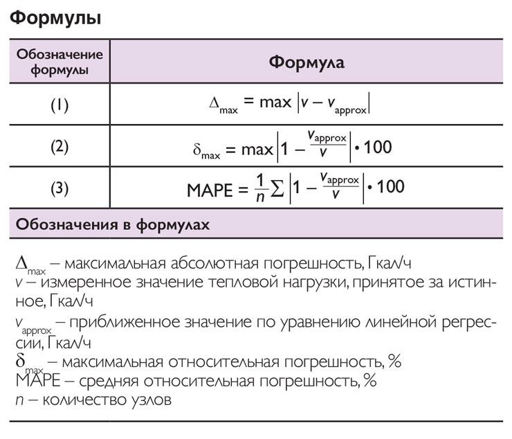

Расчет погрешности аппроксимации экспериментальных данных при использовании линейной регрессии Правилами не предусмотрен. Это затрудняет количественную оценку и интерпретацию данных. Для анализа полученных результатов предлагаем использовать следующие показатели: максимальную абсолютную погрешность Δmax (Δmax > 0); максимальную относительную погрешность δmax (δmax > 0); среднюю относительную погрешность MAPE (MAPE > 0), величину которых определим с помощью формул (1)–(3) (см. Формулы). По результатам анализа погрешности аппроксимации данных установлено, что:
1. Максимальная абсолютная погрешность Δmax = 0,049 Гкал/ч при температуре наружного воздуха –2,8 °С (рис. 1, узел 79), что не удовлетворяет допустимому значению согласно экспертной оценке (0,02 Гкал/ч).
2. Максимальная относительная погрешность δmax = 52,08 % при температуре наружного воздуха 3,5 °С (рис. 1, узел 153), что выходит за границы допустимых значений (10 %).
3. Средняя относительная погрешность MAPE = 11,52 % (общее количество узлов в рассматриваемом случае n = 217). Это означает, что не обеспечивается точный прогноз расчетной тепловой нагрузки (требование – не более 10 %).
Следовательно, линейная регрессия, построенная в соответствии с Правилами (рис. 1), не обеспечивает требуемую точность аппроксимации экспериментальных данных.

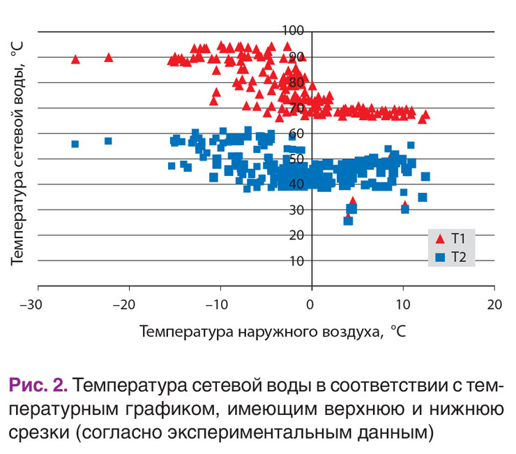

Главной причиной высокой погрешности аппроксимации данных являются срезки температурного графика системы отопления. В рассматриваемый отопительный период температурный график имеет как верхнюю, так и нижнюю срезки (рис. 2), что сильно искажает линейную зависимость тепловой нагрузки от температуры наружного воздуха (рис. 1).
Верхняя срезка температурного графика предусмотрена в целях снижения рисков повышенного износа трубопроводов тепловой сети. Дополнительные температурные расширения теплопроводов и повышенные давления в них при более высоких температурах повышают вероятность возникновения аварий в изношенных тепловых сетях [4].
Нижняя срезка температурного графика обусловлена необходимостью поддержания температуры горячей воды в местах водоразбора системы горячего водоснабжения не ниже 60 °С [5].
Наличие верхней срезки температурного графика регулирования может привести к снижению температуры внутреннего воздуха в отапливаемых помещениях ниже допустимой («недотопу»), а наличие нижней срезки при отсутствии у абонентов регуляторов отопления – к повышению внутренней температуры («перетопу»). При этом, как видно из рис. 2, область регулирования температуры сетевой воды в зависимости от температуры наружного воздуха, находящаяся между верхней и нижней срезками, охватывает сравнительно небольшой диапазон температур (примерно от –10 до 3 °С). Однако и в этом диапазоне наблюдается большой разброс экспериментальных данных, обусловленный низкой эффективностью регулирования системы отопления, что повышает погрешность аппроксимации данных.
Выводы и предложения
Таким образом, срезки температурного графика качественного регулирования температуры теплоносителя по отопительной нагрузке вносят существенную погрешность в определение расчетной тепловой нагрузки. Методика определения тепловой нагрузки систем отопления многоквартирных домов в соответствии с «Правилами установления и изменения (пересмотра) тепловых нагрузок», утвержденными приказом Минрегиона России № 610, не может обеспечить требуемую точность этой характеристики, а следовательно, должна быть упразднена. Тепловую нагрузку систем отопления многоквартирных домов следует определять по фактическому потреблению энергоресурсов при использовании одноставочных тарифов.
