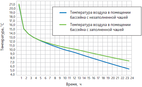

Расчет остывания помещения
Для обеспечения чаши бассейна водой необходимого качества применяется целый комплекс дорогостоящего оборудования. В случае, если вследствие временного отключения отопления в помещении химводоподготовки бассейна температура опустится ниже нуля, из-за замерзания воды все оборудование выйдет из строя и потребуется полная его замена.
В Инжиниринговом центре НП «АВОК» разработана методика, позволяющая рассчитывать остывание помещения при снижении теплопоступлений или прекращении подачи теплоты в помещение. Методика основана на сложной математической модели, учитывающей теплоинерционные характеристики ограждающих конструкций, лучистый и конвективный теплообмен в помещении, наличие внутренних источников тепловыделений, нестационарное изменение температуры наружного воздуха, переменный во времени воздухообмен и т.д. Данная методика может быть использована для расчета помещений различного технологического назначения в различных климатических зонах.
Например, в Инжиниринговый центр НП «АВОК» поступил запрос от ГУ «Госэкспертиза Читинской области» о расчете времени остывания проектируемого здания бассейна в Чите при отключении теплоснабжения и прекращении подачи тепловой энергии.
Был выполнен расчет времени остывания помещения. Целью данного расчета является определение температуры воздуха в помещении через 54 ч после отключения системы теплоснабжения и построение графика падения температуры в помещении.
Был проведен расчет ожидаемого температурного режима в помещении бассейна. Бассейн представлял собой помещение размером 31,6 × 19,3 м, высотой 7,5 м, наружные ограждающие конструкции – монолитная железобетонная стена толщиной 250 мм с навесным вентилируемым фасадом. Расчет проводился для климатических условий Читы: расчетная температура наружного воздуха –26,2 °C, суточная амплитуда колебаний температуры 6 °C.
Расчет был проведен дважды. В первом варианте чаша бассейна не заполнена водой, во втором варианте чаша бассейна была заполнена.
В результате расчета были получены значения ожидаемой температуры в помещении бассейна при прекращении подачи теплоты. Было установлено, что при прекращении подачи теплоты температура в помещении падает до –2,0 °C, если чаша бассейна не заполнена. Во втором варианте ожидаемая температура воздуха в помещении через 24 ч после подачи теплоты составляет +2,3 °C. График изменения температуры за 24 ч представлен на рис. 1.
