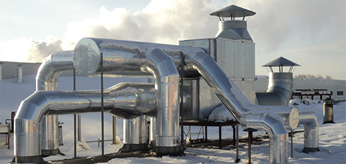

На рис. 4 показан внешний вид установки на кровле. Воздуховоды, расположенные между установкой и входом через кровлю в помещение, изолируются теплоизоляцией толщиной 80…100 мм. Тип изоляции, ее толщина, покров имеют значение при вычислении теплопотерь и понижении температуры как приточного воздуха от вентилятора до входа в теплое помещение, так и вытяжного воздуха от кровли до вытяжного вентилятора. Кроме того, необходимо аккуратно просчитать потери тепла через корпус установки. Данные на I–d диаграммах приведены в зимнее время (с некоторым разумным запасом) при снижении температур по пути притока примерно на 2 °С, столько же теряется в целом на вытяжном участке.

Благодаря рассмотренному решению, основное потребление энергоресурсов приходится на работу моторов вентиляторов, что обеспечивает значительную экономию электроэнергии в сравнении с нагревом свежего приточного воздуха зимой, а также охлаждением летом с использованием холодильных машин.
