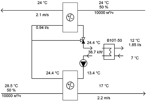

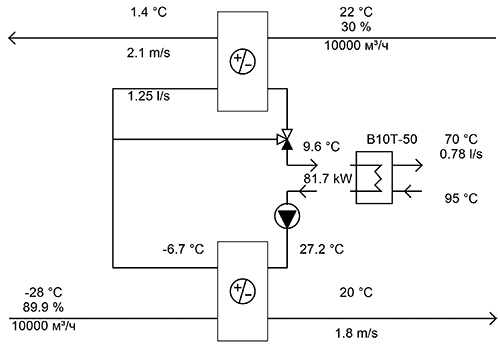

Приведем пример с температурными режимами работы для холодного и теплого периодов года, изображенного на принципиальных схемах рис. 1
и рис. 2 соответственно (расчет приводится на основе компьютерной программы ACON, Fläkt Woods).

Возьмем для расчета приточно-вытяжную систему с расходом воздуха 10 000 м3/ч и стандартами температурного режима для Москвы.
Зима:
Наружный воздух (темп./влажн.): –28 °C/90 %
Температура приточн./вытяжн. воздуха: +20 °C/+22 °C
Влажность вытяжного воздуха: 30 %
Горячая вода с температурным графиком +95/+70 °C поступает в промежуточный пластинчатый теплообменник, расположенный в системе Econet для нагрева теплоносителя, циркулирующего в замкнутом контуре (принято 30 % этиленгликоль). Как видно из рис. 1, при расчетной наружной температуре –28 °C температура циркулирующей жидкости на входе в приточный теплообменник будет +27,2 °C
и –6,7 °C на выходе из него. При этом достигается заданная температура приточного воздуха +20 °C.
Лето:
Наружный воздух (темп./влажн.): +28,5 °C/50 %
Температура приточн./вытяжн. воздуха: +17 °C/+24 °C
Влажность вытяжного воздуха: 50 %
В теплый период года мы используем те же самые теплообменники для рекуперации холодоносителя, циркулирующего в замкнутом контуре. При температурном графике холодильной машины +7/+12 °C, температура жидкости внутри замкнутого контура между приточной и вытяжной установкой будет +13,4/+24,4 °C на входе в приточный теплообменник и на выходе из вытяжной части соответственно. В результате расчетной нагрузки достигается температура приточного воздуха +17 °C.

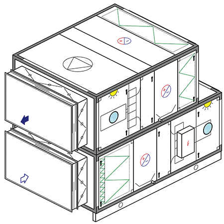

Основные преимущества использования системы рекуперации Econet – это, безусловно, компактность приточной и вытяжной частей вентиляционного агрегата, т. к. используется только один теплообменник для функций рекуперации, нагрева и охлаждения, а также возможность использования в системе различных источников альтернативного тепла, например от теплового насоса.
