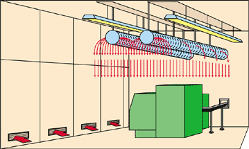

Рис.1.
Вертикальный однонаправленный поток воздуха, или система воздухораспределения поршневого типа. Печатается по AIR-IX,1987; LVIS, 1996.

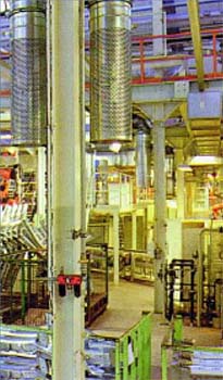

• Системы с приточными воздуховодами, проложенными под полом (фото А), и воздухораспределителями в полу, обеспечивающими быстрое затухание приточной струи. За счет внутренних тепловыделений воздух подогревается, поднимается вверх и удаляется из верхней зоны помещения.

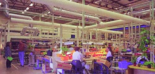

• Низко-импульсные системы подачи охлажденного воздуха (фото В) с воздухораспределителями, расположенными на уровне потолка [1, 2, 3] или на высоте около 3 м [4, 5]. Обладая более высокой удельной плотностью, охлажденный воздух опускается по направлению к рабочей зоне, подмешивая некоторое количество воздуха помещения, распространяется вдоль пола, затапливает нижнюю зону помещения. Воздух помещения, нагретый от внутренних источников тепла, поднимается вверх и удаляется из верхней зоны. Небольшой объем подмешивания окружающего воздуха к приточным струям позволяет ограничить перенос загрязнений в рабочую зону. Такие системы, называемые иногда «активные термовытесняющие», обеспечивают более эффективное удаление теплоизбытков и загрязнений, чем перемешивающие системы.

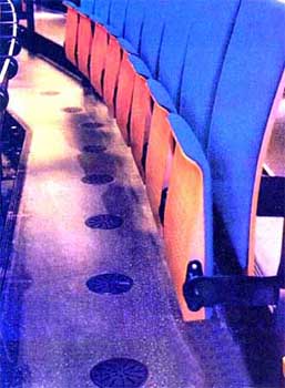

• Системы, в которых охлажденный воздух с малыми скоростями подается через воздухораспределители со специальными соплами, установленными выше рабочей зоны, а удаление воздуха происходит из нижней зоны. Загрязненный воздух рабочей зоны прижимается к полу потоком вышележащего приточного воздуха и вытесняется по направлению к напольным вытяжным отверстиям (рис. 4). Такая система обеспечивает стратификацию температуры и концентрации загрязнений выше уровня установки воздухораспределителей и препятствует попаданию загрязнений в воздух рабочей зоны. Эти системы также иногда относят к активным термовытесняющим.

Фото B.
Низко-импульсное воздухо-распределение в цеху завода Volkswagen AG через перфорированные воздухораспределители, установленные на колоннах на высоте 3м
Фото A.
Подача воздуха через напольные воздухораспределители с закручиванием струи в аудитории Университета Амстердама

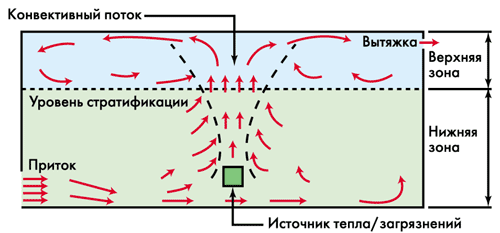

Пассивные термовытесняющие системы были первыми системами вентиляции вытесняющего типа, DV, и получили широкое распространение в промышленных зданиях Скандинавии за последние 30 лет. Они до сих пор остаются наиболее распространенными системами этого типа в Европе. С недавних пор область применения этих систем увеличилась за счет офисов и других коммерческих зданий, где наряду с качеством воздуха предъявляются высокие требования к комфорту.
Рис. 4
Активная термовытесняющая вентиляция
Рис. 5
Пассивная термовытесняющая вентиляция

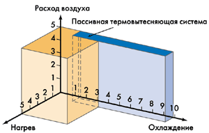

Рис. 6.
График для определения диапазонов расходов воздуха и нагрузки по теплу/холоду для систем смесительной, фктивной термовытесняющей и пассивной термовытесняющей вентиляции. Цена деления шкалы по оси расхода воздуха соответствует 0,116 м, цена деления по оси тепловой/холодильной нагрузки - 15 Вт/м2•ч

На рис. 6 показано сравнение значения воздухообмена и нагрузок по теплу и холоду, которые могут быть реализованы в помещении с системами вентиляции смесительного типа и с активной и пассивной термовытесняющими системами.
