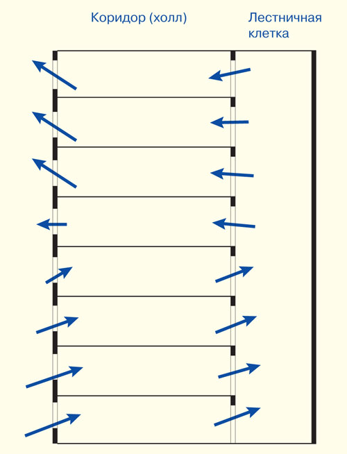

Для обоснования рекомендуемых требований к проектированию инженерных систем в ЛПУ необходимо остановиться на воздушном режиме зданий (ВРЗ). Здесь следует рассмотреть краевую задачу ВРЗ относительно характера движения воздуха через проемы в наружных и внутренних ограждениях зданий, которая непосредственно влияет на санитарно-гигиеническое состояние воздушной среды и может рассматриваться как одна из особенностей ЛПУ. Воздушный режим ЛПУ, как и в любого многоэтажного здания, носит неорганизованный (хаотический) характер, то есть возникающий самопроизвольно за счет естественных сил. Под ВРЗ в данном случае следует понимать характер движения потоков воздуха через ограждающие конструкции здания. На рис. 1 представлен схематический разрез здания. На разрезе видна лестничная клетка (лифтовая шахта), которая, как единое высокое помещение, является вертикальной связью между этажами здания и представляет особую опасность, поскольку является каналом, через который происходит перенос потоков воздуха. Через неплотности наружных ограждений (окна, фрамуги) происходит неорганизованное движение воздуха за счет разности давления снаружи и внутри помещений здания. Как правило, движение воздуха на уровне нижних этажей происходит с улицы внутрь здания, причем по мере увеличения этажности количество поступающего воздуха постепенно уменьшается и примерно на середине высоты здания меняет свое направление на противоположное, а количество уходящего воздуха увеличивается и на последнем этаже становится максимальным. В первом случае это явление называется инфильтрацией, во втором – экс-фильтрацией. Эти же закономерности справедливы для движения воздуха через проемы или их неплотности во внутренних ограждениях здания. Как правило, на нижних этажах здания потоки воздуха движутся из коридора этажа в объем лестничной клетки, а на верхних этажах, наоборот, из лестничной клетки на этажи здания. То есть воздух, поступающий из помещений нижних этажей здания, поднимается наверх и раздается через лестничную клетку в вышележащие этажи. Таким образом, происходят неорганизованное перетекание воздуха между этажами здания, а следовательно, и перенос ВБИ с его потоками. По мере увеличения этажности повышается загрязненность воздуха в лестнично-лифтовых узлах, что при неправильной организации воздухообмена ведет к увеличению бактериального обсеменения воздуха в помещениях верхних этажей.
Неорганизованный воздушный режим многоэтажного здания
Неорганизованный воздушный режим многоэтажного здания. Движение воздуха на уровне нижних этажей происходит с улицы внутрь здания, причем по мере увеличения этажа количество поступающего воздуха постепенно уменьшается и примерно на середине высоты здания меняет свое направление на противоположное

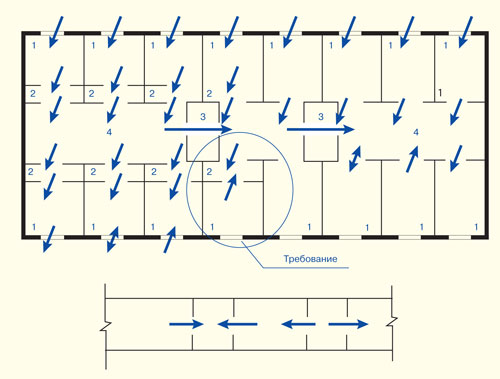

Также происходит неорганизованное перетекание воздуха между помещениями, расположенными на наветренном и заветренном фасадах здания, а также между смежными помещениями в плане этажа или между секциями отделений. На рис. 2 представлен план палатной секции больницы и указано (стрелочками) направление движения воздуха между помещениями. Так происходит перетекание воздуха из помещений палат, расположенных на наветренном фасаде здания, в помещения палат, расположенные на заветренном фасаде, минуя припалатный шлюз. Также очевидно перетекание из коридора одной палатной секции в коридор другой. В кружочке представлена требуемая организация движения потоков воздуха в палатном блоке, исключающая перетекание воздуха из палаты в коридор, а из коридора в палату.
План палатной секции больницы
План палатной секции больницы: стрелки указывают направление движения воздуха между помещениями: 1 – палата; 2 – шлюз при палате; 3 – шлюз в коридоре; 4 – коридор

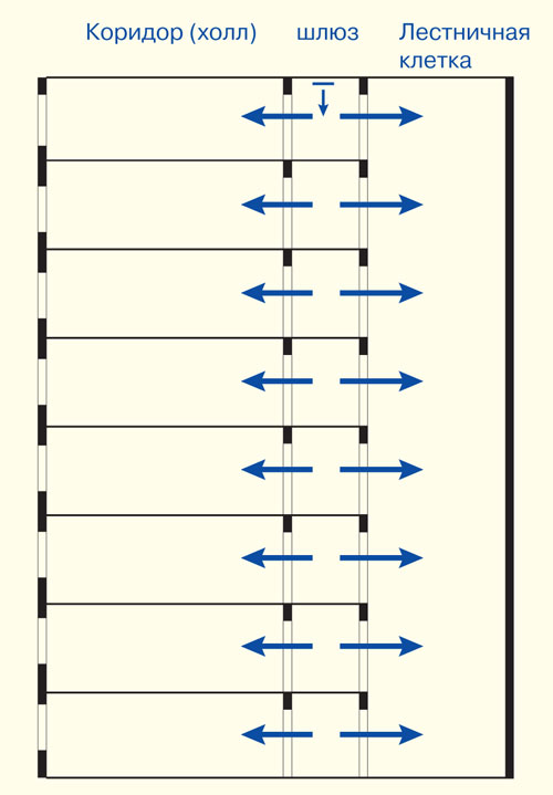

Под планом этажа показан фрагмент коридора с изображением активных шлюзов – дополнительно предусмотренных помещений с устройством в них приточной или вытяжной вентиляции для предотвращения перетекания воздуха между коридорами различных секций. В первом случае шлюз считается «чистым», так как из него потоки чистого воздуха поступают в коридор, во втором – «грязным»: воздух из соседних помещений будет стекаться в шлюз. Таким образом, оценивая явление ВРЗ как непростую задачу, возникает необходимость ее решения, которое должно сводиться к организации потоков перетекающего воздуха и их управлению.
