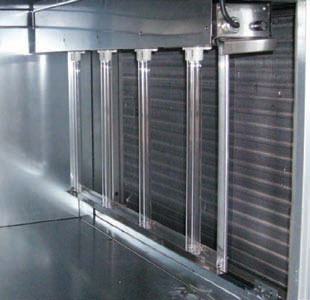

Канальные системы обеззараживания воздуха
Встроенные бактерицидные системы рекомендуется устанавливать внутри воздуховодов или корпуса приточных установок для обеззараживания внутренних поверхностей и воздуха, подаваемого в помещение (рис. 1). В этом случае происходит или мгновенная инактивация микроорганизмов, или замедление роста их числа. Особую опасность представляют зоны образования и накопления влаги, например, сливные поддоны. Рекомендуется применение фильтров сверхтонкой очистки (ГОСТ Р 51252-99. Фильтры очистки воздуха. Классификация. Маркировка), несмотря на то, что они имеют высокие гидравлическое сопротивление, стоимость и короткий срок службы.
Бактерицидная установка, расположенная внутри воздуховода
Системы обеззараживания поверхностей
Перед началом работы систем обеззараживания следует проводить очистку поверхностей, особенно имеющих контакт с влагой, от плесени или микробных отложений. Рекомендуется монтаж бактерицидных ламп производить в непосредственной близости от охлаждающих контуров с шагом, позволяющим равномерно распределять УФ-энергию. Для повышения эффективности работы ламп используются отражающие устройства (рис. 2). Способы установки ламп могут быть различны: до или после охлаждающего контура и под любым углом, важно только, чтобы УФ-энергия проникала во все точки оребрения воздухоохладителей. Чаще применяют второй способ из-за наличия, во-первых, доступного свободного места, во-вторых – из-за возможности открытого облучения сливного поддона.

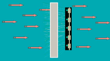

Принцип работы бактерицидной установки с отражателями, установленной внутри воздуховода
Места размещения ламп зависят от конструкции приточной установки и типа применяемых ламп, наиболее распространена установка ламп на расстоянии 0,9–1,0 м от контура охлаждения при их круглосуточной работе. Непрерывное воздействие УФ-облучения обеспечивает поступление дозы ультрафиолетового излучения, необходимой для пре-дотвращения развития микроорганизмов при низкой интенсивности излучения.

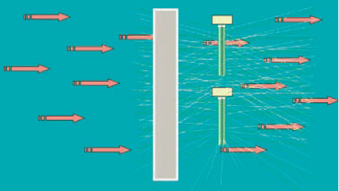

Обеззараживание воздуха
Работа бактерицидных систем, достаточная для обеззараживания поверхностей, не всегда эффективна в случае обеззараживания воздуха. Хотя правильно спроектированные системы способны обрабатывать и воздух, и поверхности одновременно. Они обычно не оснащаются отражательными устройствами, блокирующими поступление ультрафиолетовой энергии (рис. 3). Возможно повышение производительности системы за счет улучшения общей отражательной способности внутренних поверхностей воздуховодов или приточных установок. Это приводит к усиленному отражению УФ-энергии в зону облучения и повышению УФ-дозы. Основная цель использования ламп заключается в равномерности распределении УФ-энергии во всех направлениях инженерных конструкций, независимо от их типа.
Принцип работы бактерицидной установки без отражателей
Рисунок 3.
При проектировании бактерицидных систем скорость движения воздуха в каналах воздуховодов следует принимать в размере 2,5 м/с. При этих условиях длительность воздействия УФ-облучения на воздушный поток составляет 1 с. Интересно, что требуемая доза УФ-облучения для инактивации микроорганизмов, содержащихся и на поверхности, и в воздушном потоке, одинакова. Для достижения процесса инактивации за более короткое время требуются более высокие уровни облучения. Для этого повышают отражательную способность внутренних поверхностей воздуховодов и (или) принимают к установке большее число ламп больших мощностей.
Скорости воздуха 2,5 м/с соответствует длина зоны облучения не менее 0,6 м или время воздействия облучения на микроорганизмы, равное 0,25 с. Обычно бактерицидные облучатели располагают в приточных установках после контуров нагревания (охлаждения). Есть случаи установки ламп перед воздухонагревателем (охладителем), что приводит к уменьшению скорости воздушного потока или увеличению времени воздействия облучателей, к тому же затрудняется обеззараживание дренажного поддона.

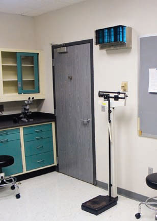

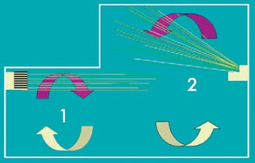

Системы для обеззараживания воздуха верхней зоны помещений
Излучательные системы, предназначенные для обеззараживания воздуха верхней зоны помещений, крепятся к потолку или на стенах помещения на высоте не менее 2,1 м над уровнем пола (рис. 4).
Бактерицидные установки для обработки воздуха верхней зоны помещения
Рисунок 4.
В этом случае лампы оборудуются экранами для отражения излучения вверх для интенсификации УФ-облучения верхней зоны помещения, при поддержании минимальных уровней облучения в рабочей зоне (рис. 5). Инактивация микроорганизмов происходит в период облучения воздуха, проходящего над лампами. Есть бактерицидные системы со встроенными вентиляторами для улучшения перемешивания воздуха, что сильно повышает общую эффективность работы систем.
Принцип работы настенных бактерицидных установок для обработки воздуха верхней зоны помещения
Рисунок 5.
Принцип работы настенных бактерицидных установок для обработки воздуха верхней зоны помещения. В зависимости от высоты помещения применяются лампы открытого типа или с экранами, не допускающими попадания излучения в верхнюю зону. Лампы открытого типа обеспечивают интенсивное облучение верхней зоны помещения, сохраняя безопасный уровень УФ-облучения в рабочей зоне. Система механической вентиляции перемешивает воздух в зоне облучения. Также могут применяться облучатели потолочного типа. 1 – система обеззараживания с экранами для помещений, высотой 2,4–2,7 м; 2 – система обеззараживания для помещений высотой более 2,7 м
Системы обеззараживания воздуха потолочного или настенного типа целесообразно применять или самостоятельно при отсутствии систем приточно-вытяжной вентиляции со встроенными облучателями, или совместно с ней для более эффективной инактивации микроорганизмов. Правила применения и размещения УФ-ламп должны согласовываться с паспортом оборудования изготовителей. Как показал опыт применения облучателей, использование одной лампы номинальной мощностью в среднем 30 Вт на каждые 18,6 м2 облучаемой поверхности является достаточным, хотя известно, что не всегда лампы такой мощности обладают одинаковой эффективностью, часто это зависит от типа, изготовителя лампы и множества различных факторов. В результате ряда новых исследований появились рекомендации к установке ламп. Главное требование – обеспечить равномерность распределения в верхней зоне помещения излучения мощностью в диапазоне 30–50 Вт/м2, что считается достаточным для инактивации клеток, содержащих Mycobacterium и большинства вирусов. Эффективность обеззараживания сильно повышается при перемешивании воздуха в помещении, для чего желательно использование механических систем вентиляции или хотя бы вентиляторов, устанавливаемых непосредственно в помещении.
