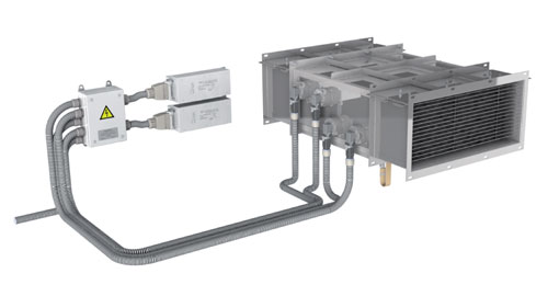

Был разработан модуль обеззараживания на основе нового поколения УФ-источников – амальгамных ламп высокой интенсивности. Расчет мощности модуля производился на основании требований Руководства Р 3.5.1904–04 «Использование ультрафиолетового бактерицидного излучения для обеззараживания воздуха в помещениях».
Транспортный модуль УФ-обеззараживания
воздуха
Транспортный модуль УФ-обеззараживания воздуха
Эффективность системы вентиляции, кондиционирования и очистки воздуха с транспортным модулем УФ-обеззараживания проверялась натурными испытаниями в пассажирском вагоне в условиях эксплуатации. Полученные данные подтвердили высокую эффективность системы очистки и обеззараживания воздуха в вагоне при включенном модуле УФ-обеззараживания. Рециркулирующий воздух, проходящий через систему, освобождался более чем на 98 % от общей гемолитической микрофлоры, что обеспечило четырехкратное снижение ее содержания в воздухе вагона и гарантированное соблюдение отраслевых нормативов.
По результатам испытаний было принято решение об эффективности и целесообразности обеззараживания каналов рециркуляции пассажирских вагонов УФ-установками. Если вернуться к системам вентиляции, кондиционирования и воздушного отопления общественных зданий, то очевидное требование к необходимости обеззараживания воздуха на сегодняшний день сталкивается с теми же задачами: высокая бактерицидная эффективность, встраиваемость в систему кондиционирования и т. д.

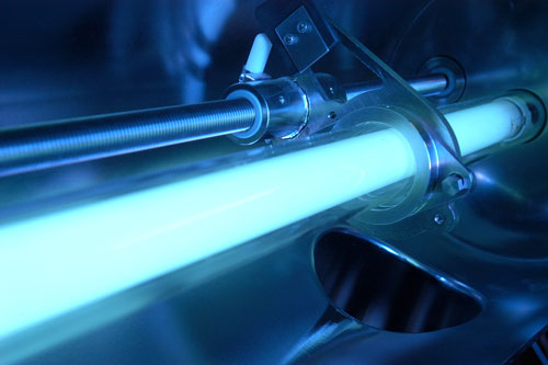

С целью обеспечения приемлемых эксплуатационных характеристик бактерицидных модулей российскими учеными были разработаны источники УФ-излучения нового поколения – амальгамные лампы.
При производстве таких ламп в колбу закладывается не жидкая ртуть, а амальгама – твердый сплав ртути с одним или несколькими металлами. Это обеспечивает экологическую безопасность ламп (в них отсутствует жидкая ртуть), и в случае их механического повреждения нет необходимости мероприятий по демеркуризации помещений.
Другим преимуществом амальгамных ламп является их высокая мощность. В настоящее время серийно выпускаются амальгамные лампы с бактерицидным потоком Фбк до 150 Вт (потребляемая электрическая мощность – не более 450 Вт), что в 5 раз превышает мощность лучших образцов ртутных ламп.

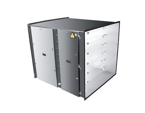

Бактерицидный модуль для
систем вентиляции, рециркуляции и кондиционирования
Бактерицидный модуль для систем вентиляции, рециркуляции и кондиционирования (габаритные размеры 880×915×1000 мм)
На рис. 2 показан бактерицидный модуль для систем вентиляции, рециркуляции и кондиционирования. В этом модуле используется всего шесть амальгамных ламп высокой мощности, что обеспечивает нормативное обеззараживания воздуха в системах вентиляции и кондиционирования общественных зданий производительностью до 8000 м3/ч.
На сегодняшний день налажен промышленный выпуск модулей единичной производительностью до 35 000 м3/ч (16 амальгамных ламп).

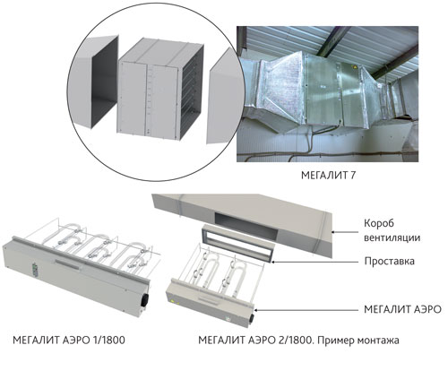

Обеззараживание воздуха в системах вентиляции и кондиционирования обеспечивается встраиванием в вентиляционные короба и каналы таких бактерицидных модулей и ячеек (рис. 3).
Схема подсоединения УФ-модуля и ячейки
к воздуховоду
Рисунок 3.
Схема подсоединения УФ-модуля и ячейки к воздуховоду вентиляционной системы и общий вид установок
