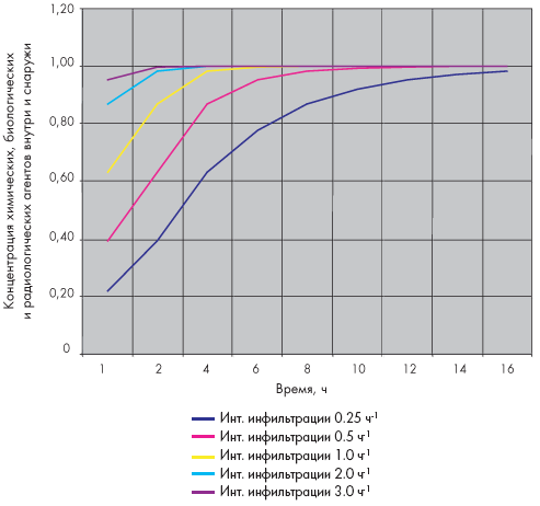

Рисунок 1. Кривая концентрации химических, биологических и радиологических агентов внутри и снаружи здания как функция времени и интенсивности инфильтрации |

Инфильтрация
Снижение инфильтрации наружного воздуха является хорошим средством удержания химических, биологических и радиологических агентов вне здания, но эффективность этой меры в значительной степени зависит от герметичности наружных стен, а также от разности давления воздуха снаружи и внутри здания.
При силе ветра, большей шести баллов шкалы Бофорта, и при направлении ветра, перпендикулярном стене здания, интенсивность инфильтрации можно приблизительно оценить как 0,5 ч-1 для очень герметичных зданий и гораздо большей величиной для обычных зданий. На рис. 1 показан ход кривой концентрации химических, биологических и радиологических агентов внутри и снаружи здания при различной интенсивности инфильтрации и при указанных условиях, причем адсорбция и десорбция не учитываются.

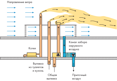

«Короткое замыкание»
«Короткое замыкание» возникает, если приточный воздух загрязняется газами и отработанным воздухом из вытяжки здания. Теоретически, находящиеся в воздухе загрязняющие вещества таким образом могут распространяться по всему зданию. Это явление известно работникам, которые ощущают запах жареного лука или тех продуктов, которые готовятся на кухне, когда дует ветер определенного направления. Эффект возникает из-за того, что ветер направляет воздух, выводимый из кухни, к воздухозаборному отверстию, распространяя запахи (обычно в очень разбавленном виде) по всему зданию.
Более серьезна ситуация, когда воздух, загрязненный бактериями болезни легионеров, например из градирни, попадает в здание. Аналогично, общеизвестной опасностью для больниц является распространение находящихся в воздухе патогенных микроорганизмов из-за короткого замыкания между вытяжным воздухом и воздухозаборными отверстиями. Известно несколько таких случаев в Голландии.
Исключение любой возможности короткого замыкания является важной задачей инженеров ОВК, хотя иногда это может быть совсем не просто. На рис. 3 дан пример конструкции приточных и вытяжных путей, гарантирующей отсутствие короткого замыкания. Независимо от направления ветра, чистый наружный воздух всегда забирается с наветренной стороны здания, а загрязненный воздух уносится ветром с подветренной стороны.
Решение подобного рода должно быть введено в конструкцию здания на ранней стадии проектирования. Поэтому разработчик систем ОВК должен привлекаться уже на этапе определения общих контуров процесса разработки, и для этого он должен уже иметь определенное представление о подходящей системе ОВК, включая размер и расположение соответствующих помещений для оборудования. Нет нужды говорить, что архитектор также имеет право решающего голоса в этих основополагающих решениях процесса проектирования.
Рисунок 3. Забор воздуха с гарантией отсутствия короткого замыкания |

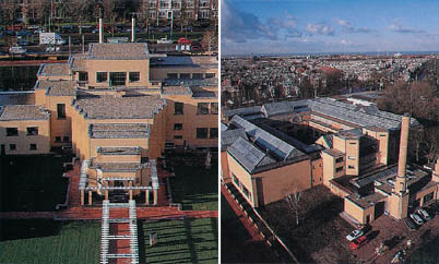

Поэтому рекомендуется устанавливать вентиляционную решетку для забора воздуха таким образом, чтобы она была незаметна и/или недоступна с внешней стороны здания. Установка решеток вблизи уровня земли крайне нежелательна не только из-за опасности злонамеренных действий, но и из-за того, что на этом уровне воздух более насыщен выхлопными газами, пыльцой растений и другими загрязняющими веществами. Забор воздуха ниже уровня земли, например из подвала, что иногда применяется в расположенных в подвале установках кондиционирования, абсолютно непригоден, т. к. в этом случае накапливается влага и грязь, служащие питательной средой для грибков и бактерий.
На фотографии задней части Городского музея Гааги показан пример разумного и привлекательного расположения недоступных устройств забора воздуха. Несколько лет назад в рамках проекта капитальной реконструкции в музее была установлена система ОВК с основной установкой обработки воздуха, расположенной в подвале. На фотографии видно размещение вентиляционной решетки, но можно ли ее распознать?3
Рисунок 4. Городской музей Гааги. |

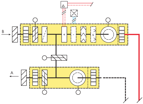

Системы без рециркуляции (рис. 5)
Во время чрезвычайной ситуации системы кондиционирования воздуха, на 100 % работающие с наружным воздухом и не обладающие достаточными возможностями рециркуляции, должны быть деактивированы.
В этих условиях качество внутреннего воздуха быстро снижается, т. к. все биологические выделения замыкаются внутри эффективно используемого объема внутренних помещений.
Если вентиляционный воздух служит также в качестве теплоносителя для отопления и охлаждения помещений, система ОВК в указанных условиях полностью выходит из строя. Это справедливо и для систем забора воздуха, используемого для распределения тепла и холода. С другой стороны, системы ОВК, в состав которых входят вентиляционные и охлаждающие конвекторы, системы охлаждающих и нагреваемых потолков, могут поддерживать тепловые параметры внутри помещений без участия вентиляции.
Рисунок 5. Система ОВК без рециркуляции |

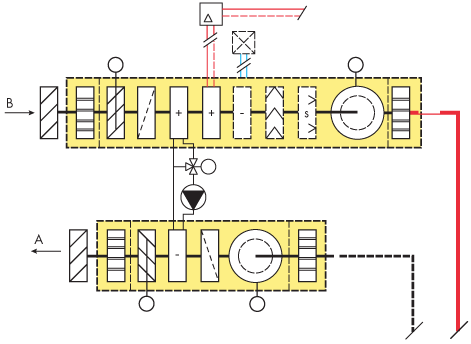

Системы с рециркуляцией (рис. 6)
В принципе, система кондиционирования с возможностью рециркуляции может продолжать работать в чрезвычайной ситуации все то время, пока внешние воздушные заслонки остаются закрытыми. Большой объем внутреннего пространства, подключенного к системе вентиляции (в том числе потолочные полости, аппаратные и т. д.), способен ассимилировать большое количество биологических выделений, поэтому качество внутреннего воздуха будет снижаться не так быстро, как в системе без рециркуляции.
Все системы ОВК с рециркуляцией, включая VAV-системы и системы забора воздуха, могут продолжать работать и способны поддерживать внутренние тепловые параметры без участия системы вентиляции.
Рисунок 6. Рециркуляционная система ОВК |

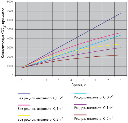

Снижение качества внутреннего воздуха
Концентрация CO2 во внутреннем воздухе может использоваться в качестве показателя качества воздуха. В качестве первоначального предположения представляется разумным принять в качестве величины этой концентрации в начале чрезвычайной ситуации значение 800 промилле. Концентрация CO2 может быть вычислена в виде функции времени по следующей формуле:
(в промилле) (Recknagel, 2000),
где Ci (t) – концентрация CO2 внутри здания в момент времени (t), промилле;
Ce – концентрация CO2 в наружном воздухе;
Co – концентрация CO2 внутри здания в момент времени (0);
P – интесивность вырабатывания CO2 внутри здания, см3/ч;
n – интенсивность инфильтрации, ч-1;
V – эффективный объем внутреннего пространства, м3;
t – время, ч.
На рис. 7 показаны примеры изменения концентрации CO2 как функции времени. Во всех представленных вариантах в качестве Ce берется значение 350 промилле, а Co – 800 промилле. В качестве эффективного объема внутреннего пространства для систем без рециркуляции берется значение 27 м3, рассчитанное для офисного помещения общей площадью 10 м2 и с высотой от пола до потолка 2,7 м. Для систем с рециркуляцией воздуха в качестве средней плотности заполнения людьми помещений предполагается 1 человек на 15 м2, высота помещения вместе с потолочной полостью принимается равной 3 м, что в результате дает объем V = 45 м3.
Интенсивность вырабатывания CO2 берется равной 20 л/ч = 0,02 x 106 см3/ч на человека. В качестве интенсивности инфильтрации берется 0,1 или 0,2 ч-1 соответственно, что может рассматриваться как очень небольшая инфильтрация.
Рисунок 7. Рост концентрации CO2 внутри здания при отсутствии вентиляции |
