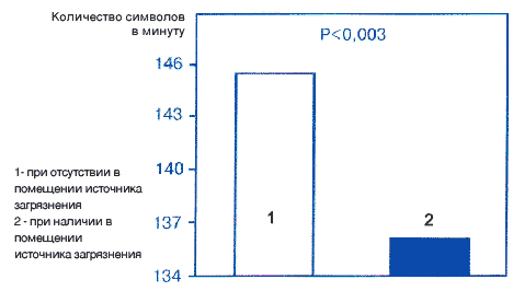

Результаты новых научных исследований впервые документированно свидетельствуют о том, что хорошее качество воздуха в помещениях оказывает значительное положительное влияние на производительность труда конторских служащих (Wargocki и др., 1999). В хорошо контролируемом обычном конторском помещении - без ведома тех, кто в нем работает - создавали два разных уровня качества воздуха, добавляя и убирая дополнительный источник загрязнения. Эти два режима соответствовали понятиям "здание с низким уровнем загрязнения" (low-polluting building) и "здание с повышенным уровнем загрязнения" (non-low-polluting building) согласно новому Европейскому руководству по проектированию внутренней среды в помещениях (CEN, 1998). Одни и те же люди работали по 4,5 часа, выполняя то, что можно признать типовой конторской работой, при одном, а затем при втором уровне качества воздуха. При обоих режимах кратность вентилирования и все прочие факторы среды были одинаковыми. Выяснилось, что при хорошем качестве воздуха производительность труда испытуемых была на 6,5% выше (P<0,003) (рис. 1); кроме того, они делали меньше ошибок и в меньшей степени испытывали симптомы СНЗ (Wargocki и др., 1999). Это исследование, выполненное в Дании, позднее было повторено в Швеции с аналогичными результатами. Результаты этих "слепых" испытаний показывают, что повышение качества воздуха значительно увеличивает производительность труда. Этот прирост производительности следует сопоставить со стоимостью кондиционирования помещений, которая для административных зданий в развитых странах мира обычно составляет менее 1% от затрат на рабочую силу. Таким образом, существует сильный экономический стимул к повышению качества воздуха в помещениях.
Рисунок 1. Влияние загрязнения воздуха в помещении на производительность труда, а именно на количество символов, набираемых в минуту на персональном компьютере (Wargocki и др., 1999) |

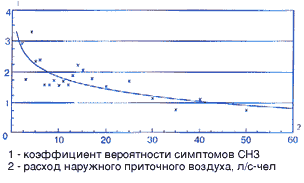

Рисунок 2. Зависимость риска проявления симптомов Синдрома нездорового здания (СНЗ) от кратности воздухообмена в 160 административных зданиях в Швеции (Sundell, 1994) |
Контроль источников загрязнения - очевидный способ обеспечения хорошего качества воздуха в помещении, который одновременно приводит к снижению расхода энергии. Однако усиление вентиляции также повышает качество воздуха и уменьшает симптомы СНЗ, как это показали работы Сунделла (Sundell, 1994) (рис. 2). Стоимость энергии, необходимой для усиленной вентиляции, можно минимизировать путем эффективной утилизации тепла.

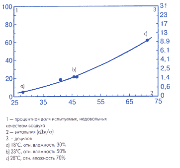

Рисунок 3. Восприятие чистого воздуха при разных уровнях энтальпии воздуха в помещении (воздействие на все тело в целом) (Fang и др., 1998) |
Новые всесторонние исследования, проведенные в Датском техническом университете, показали, что воспринимаемое качество воздуха в большой мере зависит от влажности и температуры вдыхаемого нами воздуха. Люди предпочитают скорее сухой и прохладный воздух. Сильное влияние влажности и температуры на воспринимаемое качество воздуха было доказано экспериментами, в которых 36 испытуемых в климатической камере оценивали приемлемость воздуха, загрязненного различными типовыми стройматериалами (Fang и др., 1998).
Как видно из рис. 3, существенно важное значение для воспринимаемого качества воздуха имеет воздействие влажности и температуры, сочетающихся в понятии энтальпии воздуха. При постоянном химическом составе воздуха в помещении меняли энтальпию. Тепловое ощущение человеческого тела в целом сохраняли нейтральным (ни слишком тепло, ни слишком прохладно) путем варьирования одежды испытуемых. Приемлемость воздуха с течением времени не менялась, то есть никакой адаптации не происходило.
Рисунок 4. Принцип персонализированного воздуха (ПВ): небольшое количество чистого воздуха мягко подают непосредственно в зону дыхания человека |
Воздействие энтальпии на приемлемость или на воспринимаемое качество воздуха, выраженное в процентной доле испытуемых, недовольных этим качеством, или дециполах, оказалось весьма сильным. В двух других независимых исследованиях, проведенных в Датском техническом университете, когда около 70 испытуемых подвергались воздействию многочисленных сочетаний параметров влажности и температуры, также была показана полная корреляция между энтальпией и приемлемостью качества воздуха, причем воздействие энтальпии оказалось еще сильнее (Fang и др., 1998; Toftum и др., 1998).
Людям, очевидно, нравится ощущение прохлады в дыхательных путях при каждом вдохе. Это создает приятное ощущение свежести. При отсутствии правильного охлаждения воздух может создавать ощущение духоты, казаться спертым и неприемлемым. Высокая энтальпия означает низкую способность вдыхаемого воздуха охлаждать и, тем самым, недостаточное конвективное и испарительное охлаждение влажных слизистых оболочек дыхательных путей, прежде всего, носовых. Такое недостаточное охлаждение тесно связано с неудовлетворенностью в восприятии качества воздуха. Это явление аналогично хорошо известному сильному влиянию температуры на воспринимаемое качество напитков, например, воды или вина.
