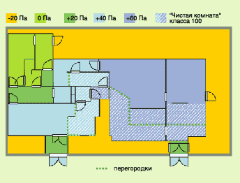

Для экономии площадей и энергоресурсов участок засыпки порошков ограничен определенной зоной. Здесь воздушный поток, подаваемый горизонтально с начальной скоростью 0,35 м/сек, обеспечивает условия стерильности по классу защиты 100 (см. рис. 3).

Рисунок 3
План участка засыпки порошков. Обозначена граница "чистой комнаты" по классу 100, показатели убывающего давления в смежных зонах, где организованы другие процессы.
