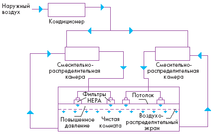

Чистая комната с упорядоченной однонаправленной циркуляцией и низкой скоростью движения воздуха

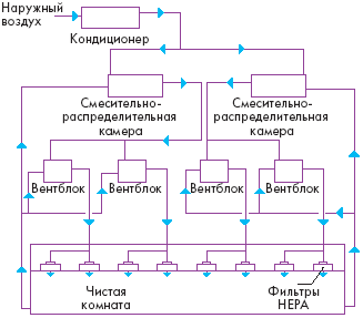

Чистая комната с неупорядоченной циркуляцией воздуха
Чистая комната с неупорядоченной циркуляцией воздуха, с использованием циркуляционных вентиляторов в блочном исполнении, смесительно-распределительных камер и кондиционера наружного воздуха

Для чистых комнат умеренного режима часто используются вентиляторные блоки или смесительно-распределительные камеры с фильтрами HEPA на стороне нагнетания. При этом фронтальная скорость воздуха в фильтрах HEPA достигает 2,54 м/с, что соответствует большему перепаду давлений, чем при потолочной установке. Аэродинамическое сопротивление чистого фильтра HEPA размером 600х600 мм составляет 375 Па при фронтальной скорости 2,54 м/с. При потолочной установке фронтальная скорость равна 0,51 м/с, аэродинамическое сопротивление – 125 Па.

В чистых комнатах с жестким режимом, как правило, используется однонаправленное течение. Это достигается путем установки фильтров HEPA/ULPA по всей площади потолка и устройства фальшпола с перфорацией. Воздух движется вертикально от потолка к полу, удаляется через перфорацию в вытяжную камеру под полом. Затем рециркуляционный воздух по периферийным рециркуляционным воздуховодам вновь подается в помещение.
Если помещение узкое (4,2–4,6 м), вместо фальшпола используются настенные вытяжные решетки, установленные внизу. Воздух подается сверху и движется вертикально до уровня 0,6–0,9 м, затем поток растекается по направлению к решеткам. Такая циркуляция считается приемлемой для помещений с жестким режимом, особенно в тех случаях, когда имело место переоборудование помещения под чистую комнату при наличии запыленности в верхней зоне.
В помещениях с упорядоченной циркуляцией размещение мебели и оборудования оказывает влияние на структуру воздушного потока. Для уменьшения влияния этих предметов на чистоту помещения необходимо размещать их таким образом, чтобы не образовывались застойные зоны с накоплением пыли.
Неупорядоченное движение воздуха часто бывает в чистых комнатах среднего режима. HEPA фильтры размещены равномерно по поверхности потолка. Поток воздуха в целом направлен сверху вниз. Однако направленность отдельных струй различна и не укладывается в определенную схему. В то время, как приточный воздух практически не содержит взвешенных частиц, их появление и накопление в рабочей зоне чистых комнат зависит от количества частиц, генерируемых в самом помещении; от снижения концентрации пыли за счет воздухообмена; интенсивности уноса частиц из рабочей зоны. В целом можно сказать, что чем больше воздухообмен, тем чище воздух в помещениях среднего режима, однако структура воздушных потоков в помещении также играет определенную роль.
Схема удаления воздуха для помещений с неупорядоченной циркуляцией очень важна. В таких помещениях широко распространены настенные вытяжные решетки. Они должны быть равномерно распределены по периметру помещения. Это требование может вступить в противоречие с принятой схемой размещения оборудования вдоль стен. По возможности оборудование следует отодвигать от стен, чтобы воздух мог проходить за ним. Целесообразно также приподнимать оборудование над полом, ставя его на помост, чтобы воздух проходил снизу. В большинстве случаев проектировщики чистых комнат стремятся направить поток воздуха от рабочей поверхности стола к полу и затем – к низким вытяжным решеткам. При такой схеме частицы удаляются из помещения и направляются к фильтрам, где и улавливаются. Исключением могут быть такие случаи, когда частицы загрязнений генерируются оборудованием выше рабочей зоны. Тогда следует использовать какие-либо устройства для улавливания удаления и частиц вверху. В общем же случае рекомендуется использовать схему воздухораспределения «сверху-вниз».
