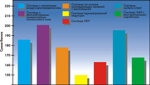

Окончательные результаты
На рис. 1 приведены оценки всех рассмотренных нами систем. Неудивительно, что по шкале, установленной строительными подрядчиками, наивысшую оценку получили системы с вентиляторными конвекторами. За ними следуют системы мульти-сплит и системы типа Hiross.
Окончательные результаты таковы:
- системы c вентиляторными конвекторами потолочного типа –  201 балл;
- системы VRV и аналогичные –  195 баллов;
- конструкции гибкого пространства Hiross – 186 баллов;
- охлаждающие панели с системой вентиляции – 178 баллов;
- системы VAV с вентиляторными коробками – 168 баллов;
- системы VAV – 163 баллов;
- системы периметральной индукции – 150 баллов.
Системы с вентиляторными конвекторами получили высокую оценку потому, что обеспечивают максимальное использование полезной площади помещений, достаточно высокую оценку – по разделам инвестиционных расходов, высоты здания, минимального пространства, требующегося для машинного зала, гибкости и регулирования. Низкие оценки были выставлены в категориях технического обслуживания, управления и акустики.
Относительно хорошие оценки получили системы периметральной индукции в категориях минимальных размеров машинного зала, гибкости и качества воздуха. Однако те же самые системы были признаны весьма посредственными по полноте использования полезной площади и инвестиционным расходам.
Системы VAV с вентиляторными коробками считаются хорошими по большинству критериев, в особенности по минимальной площади машинного зала и максимальному использованию полезной площади. Очень низкие оценки получены в категориях инвестиционных расходов и технического обслуживания. Посредственно оценивается и акустический уровень системы.
Системы мульти-сплит типа VRV наивысшие оценки получили по инвестиционным расходам и максимальному использованию полезной площади, однако по техническому обслуживанию, акустике и качеству воздуха оценки достаточно низкие.
Системы на основе охлаждающих панелей и вентиляции имеют хорошие оценки по техническому обслуживанию, акустике и качеству воздуха, и не такие хорошие по площади машинного зала, капиталовложениям и срокам строительства. Эти системы заняли четвертое место, из чего можно предположить, что системы могут получить более широкое распространение на рынке «спекулятивного» офисного строительства, если подрядчикам удастся решить проблему регулирования и площадей, требующихся для устройства направляющих вертикальных опор для воздуховодов.
В оценке систем VRV помимо прочего следует учитывать необходимость дополнительной системы вентиляции, поскольку эти системы предназначены только для охлаждения. Эффективность вентиляции в плане распределения и качества воздуха не идет ни в какое сравнение с тем, как работают полностью воздушные системы, например, системы VAV.
Несмотря на это, разница в полученных оценках между системами VRV и системами на основе охлаждающих панелей с распределительной вентиляцией является ключом к пониманию причин успеха VRV на рынке инженерных систем. Отсюда можно предположить, что, по крайней мере, в данном случае потребности инвестора прямо противоположны потребностям будущих арендаторов.
В этом смысле есть основания опасаться, что чисто воздушным системам придется все-таки потесниться, если только арендаторы не согласятся платить больше за то, чтобы иметь помещение, безусловно, более дорогое в строительстве, но с существенно более комфортной и здоровой средой.
