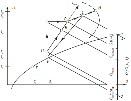

Предпочтительно определение расхода холода по формуле (1), то есть через исходные данные по А. А. Рымкевичу [7], а не как общепринято Qx = Gпр (iс–iк). Формула (1) объясняет отдельные составляющие, их доли в общей холодильной нагрузке и их суточное и годовое изменение. В частном случае, если климатические условия близки к параметрам в помещении, расход холода близок к полной теплоте в помещении, если есть осушение, и к явной теплоте, если нет осушения.
Пример 1. Определить расчетную холодильную нагрузку СКВ в период 15–16 ч дня в расчетных летних условиях для Москвы и доли отдельных составляющих. Исходные данные: iнрт = 54,5 кДж/кг; iв = 45 кДж/кг (при tв = +23 °С, jв = 50 %), кt = 1; Qпом.явн = 40 кВт; Gвл = 0,003 кг/с; Gпр = 5 кг/с; Gн.min = 2 кг/с, ∆tпр = 1,5 °С. Дополнительный расход холода, возникающий, если процесс охлаждения-осушения заканчивается при меньших tк и dк, чем требуется, не учитывать.
Вычисления расчетного расхода холода – нетто проводим по формуле (1), то есть через вышеперечисленные исходные данные: Qх.нетто = 75 кВт. В данном случае, а условия могут изменяться (уменьшится iн, Qпом и т. п.), в расчетной холодильной нагрузке на ассимиляцию явной теплоты приходится только 53 %, скрытой теплоты – 10 %, снижение энтальпии наружного воздуха – 25 %, на ассимиляцию теплоты при нагреве приточного воздуха 12 %.
Таким образом, любая (текущая или расчетная) холодопроизводительность может быть определена по исходным данным без построения процессов в i d диаграмме. При такой методике особенно удобно не столько вычисление Qx, сколько анализ его изменения в течение суток, теплого периода и всего года. В вечерние и ночные часы энтальпия iн изменяется (уменьшается) и поэтому расход холода снижается (рис. 1), даже не принимая в расчет изменения других составляющих.
Графическое представление в поле i-d диаграммы о процессе охлаждения-осушения воздуха и соответствующих составляющих расхода холода в СКВ

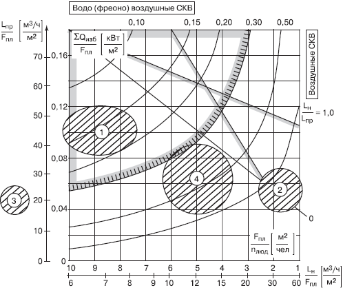

Проиллюстрируем метод удельных воздушно-тепловых и холодильных нагрузок двумя видами данных, общих и более частных. Это удельные теплоизбытки основных помещений жилых и общественных зданий и удельные расходы наружного воздуха, отнесенные к 1 м2 их площади (рис. 2) [1, 10]. Эти материалы позволяют иначе подойти к оценке и выбору систем организации воздухообмена в помещении. В работе К. Fitzner [12] представлены обобщенные данные о сравнительной области применения систем перемешивающей (MV) и вытесняющей вентиляции (DV). В ее основу положен учет сочетания минимального удельного расхода наружного воздуха и удельной холодильной нагрузки помещения.
График обобщенных сочетаний удельных теплоизбытков (кВт/м2) площади, приходящейся на одного человека, удельных расходов приточного и наружного воздуха на 1 м2 пола при Δtp = 7 ºС, kt = 1,0 и Lн.сан = 60 м3/(ч·чел.) в характерных жилых и общественных зданиях;
1 – современные офисы и бизнес-центры; 2 – рестораны, конференц-залы, залы кинотеатров, театров, клубов, школьные классы, учебные кабинеты; 3 – жилые вентилируемые помещения (в среднем) при Lн/Fпл = 3 м3/(ч·м2); 4 – продовольственные и непродовольственные магазины разного назначения, кроме универсамов и супермаркетов [13] с холодильными прилавками

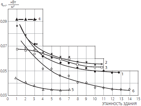

Интересно сравнить расчетную удельную потребность в холоде (кВт/м2) центральных СКВ различных общественных зданий со всеми одновременно работающими потребителями с аналогичным расчетным удельным расходом теплоты на отопление (кВт/м2) этих же зданий [9]. Для такого анализа на рис. 3 приведена расчетная удельная отопительная нагрузка разных зданий в зависимости от их назначения и этажности. Из сравнения можно сделать вывод, что при неравномерности использования холодильной нагрузки с учетом неодновременности пофасадного воздействия радиации, периодичности пребывания людей и их разных требований к комфорту холодильная нагрузка центральных СХС СКВ здания чаще всего оказывается меньше тепловой на отопление. Этот вывод интересен в случае применения теплового насоса для отопления и использования реверсируемой водоохлаждающей машины. Нельзя не учитывать, что зона теплопотерь находится у наружных ограждений и поэтому частично не совпадает с местами тепловыделений конкретного помещения с его оборудованием. Лишь в жилых и некоторых общественных помещениях основная теплота поступает снаружи через окна, как и теплопотери, что учитывается пофасадным управлением [2–6, 11 и др.].
Рисунок 3.
График удельного нормируемого расчетного расхода теплоты на отопление qотF, кВт/м2, в зависимости от типа и этажности зданий разного назначения [9];
1 – жилые здания, гостиницы, общежития; 2 – здания общественные, кроме названных для линий 3, 4 и 5; 3 – поликлиники, лечебные учреждения, дома интернаты; 4 – дошкольные учреждения; 5 – объекты сервисного обслуживания; 6 – здания административного назначения (офисы).
Данные получены при следующих условиях: tв = +20 ºС, tнрх = –25 ºС, hпом ≈ 3 м

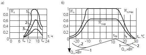

Факторы, влияющие на определение режимов работы управляемых систем вентиляции
Комбинированный стохастически-упорядоченный подход к оценке и анализу изменения числа людей и саннормы Lн в помещениях разного назначения необходим для оценки текущих расходов и объективного исследования режимов работы управляемых систем вентиляции. Традиционно в строительной отрасли все здания по функциональному назначению разделяют на промышленные и гражданские (различные общественные и жилые), однако такой принцип ничего не объясняет. С точки зрения мотивов (цели) пребывания людей все помещения следует разделять на группы, где постоянно находятся штатные сотрудники и где люди в переменном количестве отдыхают или проводят свой досуг. В общественных зданиях имеются обе группы, вторая группа людей обычно преобладает и переменна как по часам суток, так и в течение года (рис. 4 а, б).
Рисунок 4.
Временной анализ числа людей, находящихся в помещениях общественного назначения:
а) – суточное изменение заполняемости помещения; вошедшие (1), вышедшие (2) и находящиеся внутри (3); б) – годовое изменение заполняемости; в нижней части показан график изменения расхода теплоты на нагревание наружного воздуха без учета (1) и с учетом (2) переменного числа людей в данном помещении; при использовании такого решения утилизация теплоты может не потребоваться или быть значительно снижена
Наиболее сложно определить число людей для каждого часа суток в помещениях, где посещаемость – случайная величина (магазины, музеи и др.), когда число входящих и выходящих трудно фиксировать (рис. 5), разве что по проданным билетам или на турникетах. Для каждого момента времени число людей в таком помещении определяют как разницу вошедших (линия 1) и вышедших (линия 2) с начала отсчета. Характерно, что в определенные часы суток, а также при низких и высоких наружных температурах, заполняемость многих помещений резко снижается, что по согласованию с заказчиком учитывают в задании на проектирование. Это, в конечном счете, позволяет в данные часы и дни снижать производительность вентиляции или даже не включать систему подачи наружного воздуха [15, 16].
