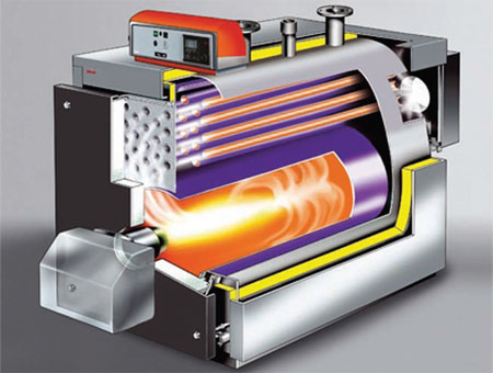

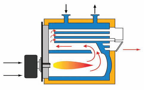

Конструктивные схемы практически всех водогрейных жаротрубных котлов предполагают размещение в водяном объеме внутри внешней прочной оболочки котла цилиндрической топки и дымогарных труб конвективных поверхностей. Компоновку котлов принято классифицировать как двухходовую и трехходовую. В обоих случаях развитие факела и движение продуктов сгорания по топочному объему считается первым ходом как для топок с осевым пролетным (без разворота факела) движением газов, так и для тупиковых реверсивных топок (с разворотом факела на 180° в задней части внутри топки к фронту котла) (рис. 2). Таким образом, 2 ходовые схемы предполагают один ход продуктов сгорания по конвективным жаровым трубам, а 3 ходовые – два хода с разворотом продуктов сгорания между пучками дымогарных труб на 180° (рис. 3).
Схема газоходного тракта 2-ходового котла с реверсивной топкой

Конструкция трехходового котла по сравнению с двухходовым у большинства производителей имеет большую конвективную поверхность нагрева (дымогарных труб) и за счет этого позволяет увеличить глубину охлаждения дымовых газов и повысить на 1–3 % КПД котла. Большего значения КПД удается достичь установкой за водогрейным котлом агрегатного или блочного экономайзера (в том числе и конденсационного типа).

Здесь важно отметить, что жаровые котлы с реверсивной топкой, в силу отмеченных особенностей тепловых процессов, при развороте факела обеспечивают интенсификацию конвективного теплообмена в топке (этим достигается выравнивание тепловых потоков на поверхностях нагрева в топке). Также они позволяют за счет активной рециркуляции части продуктов сгорания в корне факела горелки снизить эмиссию оксидов азота. Однако при этом в значительной мере происходит интенсификация теплообмена на трубной доске и начальных участках дымогарных труб в зоне разворота факела у переднего шамотного блока с учетом его вторичного излучения. Из-за этих факторов трубная доска оказывается в чрезвычайно форсированном тепловом режиме, зачастую приводящем к ее перегреву.
Учитывая указанные особенности тепловых режимов фронтовой трубной доски, подавляющее большинство зарубежных производителей водогрейных жаротрубных котлов ограничивают область применения реверсивных топок котлами мощностью до 2,5 МВт.
