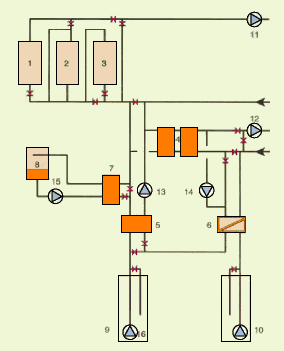

Новый аэропорт в Осло
Новый комплекс аэропорта в Осло, открывшийся 8 октября прошлого года, имеет две взлетно-посадочные полосы, здание пассажирского терминала (площадью 137000 м2) с железнодорожным вокзалом, многоэтажную автомобильную парковку, служебные сооружения, гостиницу и конгресс-центр. Весьма интересной и оригинальной представляется система производства и распределения тепловой и охлаждающей энергии (см. схему). В основу системы положены холодильные агрегаты, оснащенные тепловым насосом "вода-вода", а также свойства тепловой аккумуляции почвы, в которой оборудован целый ряд "горячих" и "холодных" колодцев. В зимний период из "горячих" колодцев с помощью тепловых насосов берется вода, имеющая температуру 30°С, которая используется для отопления помещений. Затем вода отводится в "холодные" колодцы, здесь ее температура равна 4,5°С. Тепловая мощность тепловых насосов равна 8 МВт. Для удовлетворения потребностей в тепле в полном объеме - 64 МВт - предусмотрено использование и других источников тепла. Это электрический котел мощностью 10 МВт, четыре масляных котла общей мощностью 26 МВт и четыре теплообменника, подключенных к сети централизованного теплоснабжения, общей мощностью 20 МВт. Топливом для станции централизованного теплоснабжения служит биомасса из древесных опилок. Горячая вода на выходе с теплостанции поступает к пользователям, имея температуру 70°С, на обратном пути - 40°С. В летний период вода забирается из "холодных" колодцев при температуре 4,5°С. Такая вода посредством теплообменника может создавать охлаждающую мощность до 3,3 МВт. Эту мощность дополняют два холодильных агрегата, оснащенных несколькими компрессорами, которые работают на аммиаке и имеют общую мощность 6,3 МВт.
Схема теплоохлаждающей станции:
1 - газовый котел;
2 - электрический котел;
3 - теплообменник;
4 - тепловые насосы;
5, 6, 7 - теплообменники;
8 - градирня;
9 - горячие колодцы;
10 - холодные колодцы;
11 - циркуляционные насосы (теплоснабжение);
12 - циркуляционные насосы (холодоснабжение);
13 - насосы контура конденсатора;
14 - насосы контура испарителя;
15 - насосы контура градирни;
16 - колодезная вода.
Холодная вода поступает к пользователям при температуре 7°С, обратная вода нагревается до 17°С. В целом объем воды, забираемой из колодцев, составляет 735 миллионов литров зимой и 90 миллионов литров в летний период. Энергопотребление составляет 5 200 МВт-ч/год для охлаждения и 32 600 МВт-ч/год для отопления.
