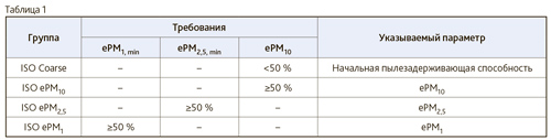

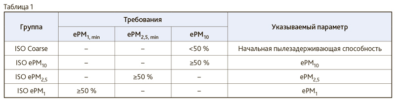

По новому стандарту фильтры делятся на четыре группы: ISO Coarse, ISO ePM10, ISO ePM2,5 и ISO ePM1 (табл. 1).

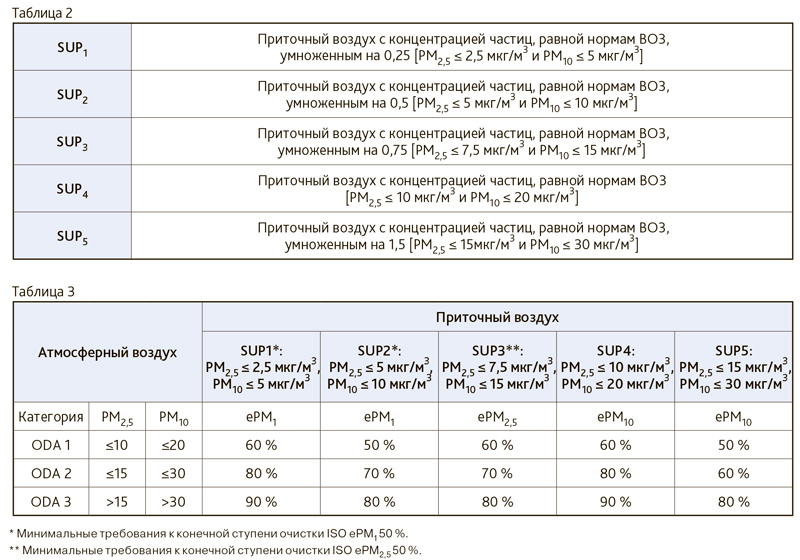

На основании классификации атмосферного воздуха приточный воздух был классифицирован по пяти категориям (табл. 2).
На основании приведенных выше классификаций выбирается фильтр, который обеспечит качество приточного воздуха в соответствии с нормами ВОЗ (табл. 3).
Представленные значения эффективности фильтрации (табл. 3) относятся как к одноступенчатым, так и к многоступенчатым системам очистки воздуха.
Выбор фильтра осуществляется исходя из качества воздуха в помещении, которое необходимо достичь. Например, при выборе фильтров для офисного здания, где атмосферный воздух классифицируется как ODA 2, а приточный – как SUP1, необходимо выбирать фильтры с минимальной эффективностью ePM1 80 % для достижения необходимого качества воздуха. Такой же подход должен использоваться при выборе фильтров для всех типов помещений, например больниц, торговых центров, школ и т. д.
