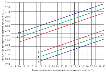

Расчетные величины температуры воздуха в помещениях зданий, не оборудованных СКВ, как функция от экспоненциально-средневзвешенной средней наружной температуры: I ~ 90 %, II ~ 80 %, III ~ 65 % людей удовлетворены условиями внутри помещения

Здания, не оборудованные СКВ
Расчетные показатели в теплый период года для зданий, не оборудованных системой кондиционирования воздуха, могут отличаться от показателей для зданий, в которых кондиционирование воздуха применяется, из-за различий условий адаптации людей. Уровень адаптации сильно зависит от климатических условий. Поскольку в здании не предусматривается кондиционирование, расчетная температура воздуха помещения в теплый период года является одним из основных факторов при проектировании зданий. Для предотвращения перегрева здания используются солнцезащитные устройства, теплоустойчивость здания, выбор формы здания, расположение и размеры световых проемов и т. д. На рисунке приведена диаграмма выбора рекомендуемой температуры воздуха помещения в зависимости от средних недельных температур наружного воздуха. Эта диаграмма была подтверждена только для офисных зданий с окнами, открывание которых осуществляется непосредственно людьми, находящимися в этих зданиях.
