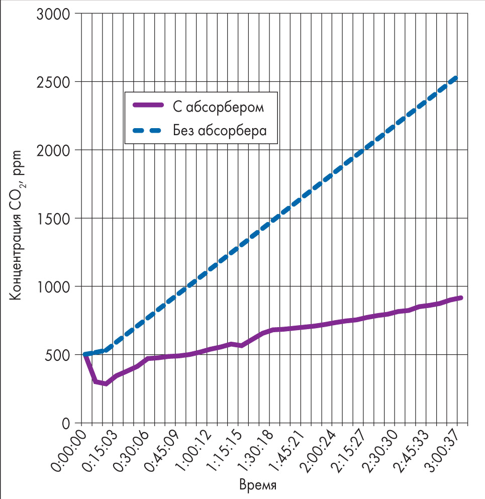

До настоящего времени в основном существуют установки, абсорберы, для удаления углекислого газа из выбросов промышленных производств. В промышленности абсорберы регенерируются либо путем химической реакции, либо под действием высоких температур, ряд материалов теряет свои абсорбирующие свойства при каждой регенерации. Все это является неприемлемым для жилых и общественных помещений.
Различные способы удаления избытка углекислого газа уже давно применяются на космических кораблях и подводных лодках, а также в бомбоубежищах. Для удаления углекислого газа используют натровую известь (часто ее называют натронной) – смесь гашеной извести с едким натром, которая активно поглощает воду и СО2. Для связывания углекислоты, выделяемой одним человеком в течение суток в помещении объемом 6 м3, нужно 5 кг этого поглотителя. Известь не регенерируется, поэтому при длительном пребывании в закрытом объекте нужно иметь большие запасы извести, что очень неудобно. В космических кораблях, например, стали применять для связывания углекислоты патроны с гидроокисью лития. Для поддержания безвредных концентраций СО2 для двух человек в течение суток достаточно патрона весом 200 г. Такой поглотитель использовали в системе жизнеобеспечения кораблей «Шаттл».
Современным методом удаления избытка углекислого газа из помещения является применение абсорбента, использующего специальный материал на основе аминосоединений. Когда абсорбирующая емкость материала использована полностью, она легко регенерируется теплом без потери своих свойств. Регенерация проводится нагреванием абсорбента. Срок службы абсорбента – 10–15 лет в зависимости от условий эксплуатации.
Абсорбер углекислого газа представляет собой кассеты, помещенные в металлический корпус; в корпусе находится две или более кассет. В то время как одна кассета накапливает СО2, удаляя его из воздуха, другая (другие) регенерируются, что позволяет поддерживать заданные параметры по уровню СО2 непрерывно. Количество сорбирующего вещества рассчитывается в зависимости от задаваемых условий. Чем ниже концентрация углекислого газа, которую необходимо поддерживать в помещении, тем большее количество абсорбента потребуется. Абсорберы углекислого газа работают по заданной программе и не требуют частого обслуживания. Сервисное обслуживание включает в себя смену фильтров предварительной очистки, частота смены зависит от качества воздуха, поступающего в них, как правило, это 6–9 месяцев. Кассеты с абсорбентом при нормальной эксплуатации не требуют замены в течение 10–15 лет (этот срок зависит от условий эксплуатации). Поэтому трудозатраты по обслуживанию абсорберов СО2 минимальны.
Установка абсорберов в систему приточной вентиляции позволяет снизить концентрацию углекислого газа в помещении до заданных значений. Существуют также абсорберы углекислого газа, которые могут работать без встраивания в вентиляционные системы.
Абсорберы могут размещаться как на наружном, так и на рециркуляционном воздухе.
На рис. 1 представлена возможная схема размещения абсорбера на рециркуляционном воздухе.
Пример установки абсорбера углекислого газа в систему рециркуляции воздуха в помещении
На рис. 2 – график изменения концентрации углекислоты в помещении при установке абсорбера, иллюстрирующий его эффективность.
Изменение концентрации СО2 в помещении
