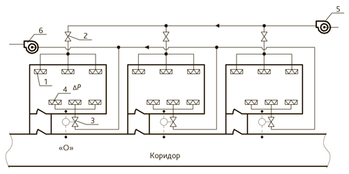

Как правило, разногласий о типе устройств для поддержания давления и расходов не возникает, – это VAV по давлению и CAV*. Первый вопрос, который возникает у проектировщика: где рациональнее размещать VAV по давлению – на притоке (соответственно, CAV на вытяжке) или на вытяжке? Для помещений с местными вытяжками разночтений быть не может. VAV по давлению целесообразно размещать на вытяжке. В этом случае при подключении местных отсосов не будет необходимости для поддержания давления увеличивать в помещении расход приточного воздуха на величину расхода местных отсосов. Типичная схема построения системы с размещением VAV по давлению на притоке в чистое помещение представлена на рис. 1.
Схема построения системы с размещением VAV по давлению на притоке в чистое помещение
Схема построения системы с размещением VAV по давлению на притоке в чистое помещение; 1 – терминальный фильтр; 2 – CAV; 3 – VAV по давлению; 4 – шлюз; 5 – приточный вентилятор; 6 – вытяжной вентилятор
Второй вопрос – это  точка, относительно которой поддерживается давление в помещении. Целесообразно один датчик размещать в помещении, а второй – в коридоре при условии, что в нем нет значительных притоков или оттоков воздуха.
Процедура выбора рабочей точки приточного и вытяжного вентиляторов, типоразмеров  и количества фильтров, размеров VAV и CAV основывается на уравнении баланса давлений для притока и вытяжки.
Приток:
    ΔPвент – ΔPпомещ = ΔPфильтр + ΔPдиффузор + ΔPCAV, (1)
где ΔPвент – напор вентилятора на входе в фильтры;
ΔPпомещ – избыточное давление или подпор относительно коридора;
ΔPфильтр – падение давления на фильтрах;
ΔPдиффузор – падение давления на диффузорах, установленных непосредственно в терминальном фильтре;
ΔPCAV – падение давления на CAV.
Из логики функционирования следует, что при максимально допустимом падении давления на фильтрах («грязных») падение давления на CAV должно быть минимальным. Здесь и далее под чистым фильтром будем понимать фильтр в начале эксплуатации, а под «грязным» – тот же фильтр в конце эксплуатации. Что касается VAV, то производитель рекомендует минимально допустимое падение давления на CAV не менее 50 Па.

Для помещения объемом 300 м3 при кратности воздухообмена 20 потребный расход приточного воздуха будет равен 6000 м3/ч. С учетом расхода воздуха, раздаваемого единичным выбранным фильтром (850 м3/ч), количество терминальных фильтров равно семи. Для снижения капитальных затрат рекомендуем использовать не семь круглых CAV, а один прямоугольный. В расчете принят CAV с сечением на проход 600×400.

В выражении (2) учтено, что помещение отделено от коридора шлюзом с двумя дверями. В случае избыточного давления, равного ΔPпомещ = +20 Па, с учетом инфильтрации воздуха расход воздуха на входе в помещение составит 5844 м3/ч. Соответствующее значение напора воздуха на входе в CAV составит 750 Па. Чтобы определить напор, развиваемый приточным вентилятором, достаточно к названому выше значению добавить потери давление по сети. Так как в процедуре были вычислены потери давления на диффузорах, фильтрах и CAV и соответствующие величины расходов, не представляет труда вычислить коэффициенты гидравлического сопротивления диффузора и CAV, которым соответствуют определенные уровни мощности шума. Так, уровень шума диффузора 600х400–44 дБ (A), а CAV – 70 и 55 дБ (A) для чистого и «грязного» фильтров соответственно.
