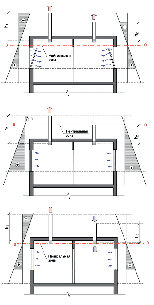

В качестве иллюстрации можно привести распределение перепадов давления в квартире верхнего этажа многоэтажного здания на основе известной теории нейтральной зоны [5].
Расположение нейтральной зоны
Расположение нейтральной зоны при изменении (уменьшении) расхода приточного воздуха: а – при открытых окнах, б – при закрытии окон (приточных клапанов), в – при «опрокидывании» одного из вентиляционных каналов
Положение нейтральной зоны определяется соотношением аэродинамических сопротивлений элементов системы вентиляции на притоке и вытяжке (рис. 1). В общем случае при наличии открытых форточек (сопротивление на притоке минимальное) нейтральная зона располагается чуть выше окна (рис. 1, а). При увеличении сопротивления на притоке расход приточного воздуха уменьшается, вытяжные каналы создают определенное разряжение в помещении, и нейтральная зона приподнимается вверх (рис. 1, б).
Крайнее положение характеризует уже неустойчивое состояние системы вентиляции – нейтральная зона находится недалеко от устья каналов, расход удаляемого воздуха незначителен во всех вытяжных каналах.
Если вытяжные каналы имеют разные отметки, то при выходе нейтральной зоны за пределы оголовка одного из каналов – он «опрокидывается» и заполняется холодным воздухом, который начинает поступать в помещение. При этом положение нейтральной зоны изменяется – она опускается вниз, и система вентиляции переходит в новое устойчивое состояние (рис. 1, в).
При равной высоте оголовков «опрокидывание» того или иного канала будут обусловливать уже дополнительные факторы (зачастую случайные): ветровые воздействия (срыв струи с оголовка вентиляционного канала), разница температур удаляемого воздуха из помещений квартиры, в которых расположены вытяжные каналы (например, кухня или санузел), и даже локальное по времени изменение распределения давлений внутри квартиры (например, вследствие открытия входной двери).

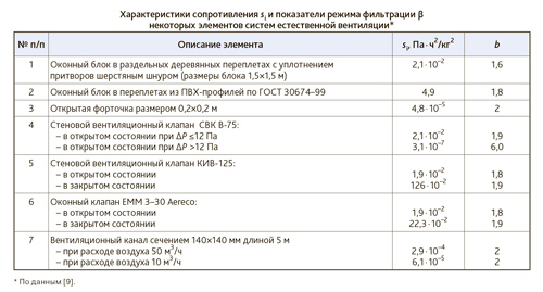

Для ряда воздухопроницаемых элементов (двери, окна, клапаны) предлагалась степенная зависимость [4, 9]
ΔРi  = si × Gβ,     (2)
где β – показатель фильтрации.

Не вдаваясь в описание тонкостей моделирования, представляется интересным рассмотрение пограничных состояний систем вентиляции с естественным побуждением при изменении характеристик сопротивления приточных устройств.
В качестве примера в таблице приведены значения характеристик сопротивления некоторых элементов систем вентиляции, полученные путем аппроксимации результатов испытаний (или расчетных зависимостей) по формуле (2). Даже поверхностный анализ (см. табл.) показывает, что при регулировании воздухообмена на стадии эксплуатации здания величина характеристик сопротивлений может существенно (на несколько порядков!) изменяться.
