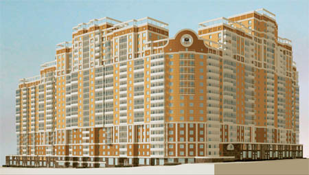

Перспектива строящегося жилого дома по адресу: Мичуринский пр-т, квартал 5–6, корпус 4

Пример такого здания показан на рис. 1, 2. Здание состоит из 10 секций с чередованием этажности: 17-19-21-24-20-16-21-26-22-20. Такой дом строится в квартале 5–6 по Мичуринскому проспекту (Моспроект-2, Мастерская-11, С. А. Арендарук, архитектор Н. В. Емцов; инженеры по отоплению и вентиляции: А. Е. Савенков, А. В. Медунов, Н. Г. Денисова).

При соблюдении основного правила естественной вентиляции – одна шахта на одну секцию, в этом здании неизбежно будет проявляться влияние более высоких секций на соседние.
Динамическое давление высокой секции будет создавать повышенное давление на кровле соседней секции, и в этой шахте будет обратное движение воздуха, т. е. опрокидывание тяги. Это влияние будет проявляться на расстоянии равном 1,5–2-кратному превышению высоты секции над низкой кровлей.
В таком здании необходима вытяжная система вентиляции с естественно-механическим побуждением. Такая система была ранее реализована в жилом доме по улице Профсоюзной, д. 91 (6 секций) и описана в [2].
