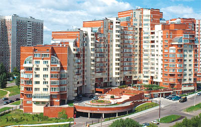

Жилой дом с подземным трехъярусным гаражом-стоянкой на ул. Архитектора Власова, Москва
