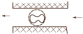

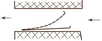

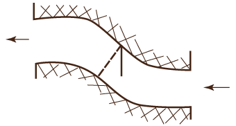

Известен ряд конструктивных решений, сравнительно просто реализующих устройства постоянного расхода воздуха.
На рис. 1 представлены три варианта устройств.
Примеры конструктивных решений регуляторов постоянства расхода воздуха
Первое (А) это пластина, свободно вращающаяся вокруг горизонтальной оси. Под действием перепада давления пластина отклоняется, изменяя живое сечение для прохода воздуха. Чем больше перепад давления, тем больше отклонение пластины и тем меньше сечение канала для прохода воздуха. Давление на пластину уравновешивается силой тяжести.
Во втором устройстве (Б) используются упругие свойства пластины. Перепад давления отклоняет пластину, заставляя ее упруго выгибаться и менять сечение канала.
В третьем устройстве (В) используется эластичный резервуар, изменяющий свой объем при перепадах давления.

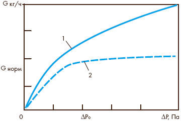

Аэродинамическая характеристика устройств показана на рис. 2.
Расходная характеристика регуляторов постоянства расхода воздуха.
1 — нерегулируемый проем;
2 — регулятор постоянства расхода воздуха
Пунктирная кривая 2 — парабола, характеризующая изменение расхода воздуха в нерегулируемых устройствах. В регулируемых устройствах после достижения некоторого порогового значения перепада давления DRо расход воздуха сохраняется постоянным (кривая 1).
