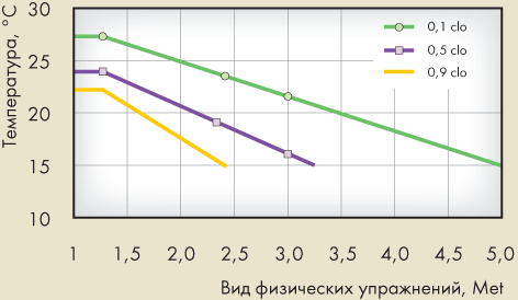

Для каждой зоны финтес-центра характерны различные показатели заполняемости и видов физических упражнений, что влияет на расчетные параметры микроклимата. На рис. 1 представлена динамика колебаний температуры воздуха в зависимости от вида физической деятельности и одежды спортсменов с индексом теплоизоляции 0,1 clo (очень легкая), 0,5 (легкая) и 0,9 (тяжелая) (сокр. clo – единица теплоизоляции одежды).
Значения температуры воздуха в зависимости от различных видов выполняемых физических упражнений и типа теплоизоляции, обеспечиваемой используемой спортсменами одеждой

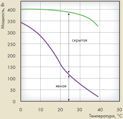

Общее теплообразование человека, занимающегося спортом в соответствующей спортивной одежде, составляет 390 Вт, из которых 135 Вт составляет явная теплота и 255 Вт – скрытая теплота (рис. 2). Учитывая, что испарительная теплота составляет 2 501 Дж/г, значению 255 Вт соответствует выделение водяного пара в объеме 367 г/ч на человека.
Объемы явной и скрытой теплоты, выделяемой человеком во время спортивных занятий

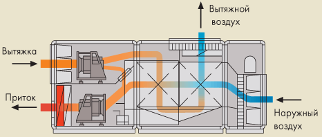

На рис. 3–7 показаны режимы работы данного оборудования в различное время года. На рис. 3 показан режим с полной регенерацией теплоты, обеспечивающий летнее охлаждение или зимний нагрев воздуха в помещении. В переходный период установку можно запускать в режиме с частичной регенерацией теплоты путем перепускания (байпасирования) с теплообменника определенного объема воздуха (рис. 4) либо в режиме полного естественного охлаждения в переходный или ночной период посредством полного байпасирования (без регенерации теплоты) при росте наибольшего объемного расхода воздуха до 10 % (рис. 5).

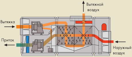

В летний период используется система адиабатического охлаждения (рис. 6), которая при высокой температуре наружного воздуха может интегрироваться с системой охлаждения и влагоудаления посредством холодильного цикла (рис. 7).
Охлаждение/обогрев воздуха в помещении посредством регенерации теплоты путем теплообмена с наружным воздухом как в зимний (отопление), так и летний (охлаждение) периоды

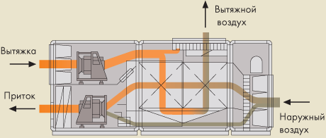

Функционирование системы в переходный период с частичной регенерацией теплоты путем перепускания (байпасирования) определенного объема воздуха из теплообменника
Рисунок 4.

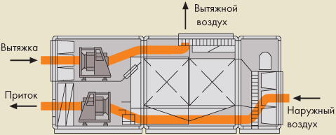

Функционирование системы в режиме полного естественного охлаждения в переходный или ночной период посредством полного байпасирования (без регенерации теплоты) при росте наибольшего объемного расхода воздуха до 10 %
Рисунок 5.

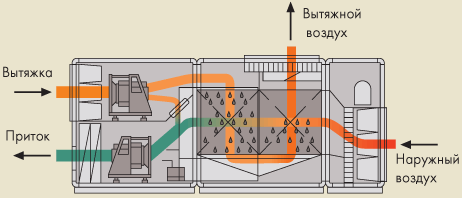

Вентиляция с адиабатическим охлаждением воздуха в летний период
Рисунок 6.
Вентиляция с адиабатическим охлаждением и охлаждением/влагоудалением посредством холодильного цикла в летний период при высокой температуре воздуха с последующим подогревом
Рисунок 7.
