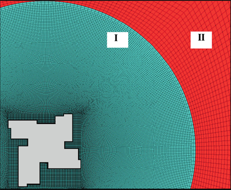

Требование проведения расчетов при различных направлениях набегающего ветрового потока влечет необходимость поворота исследуемого профиля здания. Для этого в сетку вмонтирован промежуточный цилиндрический эле-мент (рис. 4), позволяющий круговым смещением расчетных узлов в необходимом направлении получать новую расчетную сетку с задаваемым углом поворота профиля здания по отношению к направлению набегающего потока.
В сетку вмонтирован промежуточный цилиндрический элемент, позволяющий круговым смещением расчетных узлов в необходимом направлении получать новую расчетную сетку с задаваемым углом поворота профиля здания по отношению к направлению набегающего потока
Рисунок 4.

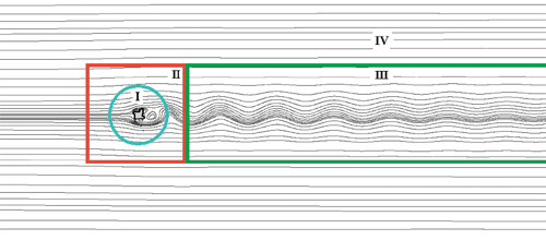

Поскольку вниз по потоку от тела распространяются нестационарные вихревые структуры, возникающие при отрывах на острых кромках профиля, сетка в области III выполнена с достаточным для разрешения этих структур измельчением (рис. 5).
Рисунок 5.
Размер ячеек в пристеночной области I составляет 0,007 D, в области IV – 0,3 D, в дальнем следе за телом (в области III) – 0,1 D. Общее количество контрольных объемов – 102 000.

Результатом расчета являются картины обтекания и распределения Ср = ƒ(N, t) по периметру здания. По ним находятся средние и пульсационные характеристики ветровых нагрузок.

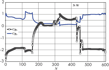

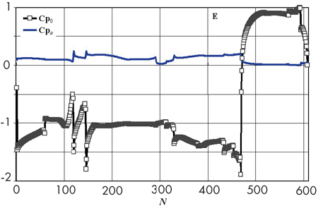

На рис. 6 приведены распределения средних значений Cp0 и амплитуды пульсаций Cpa по периметру здания для восточного и северо-западного румбов ветра. По оси абсцисс отложены условные номера N = 1 – 608 характерных точек на периметре горизонтального сечения здания (схема расположения этих точек на фасадах соответствует рис. 1в, 11). В исследованном диапазоне скоростей ветра эти распределения оказались практически универсальными, что является отражением свойства автомодельности среднего течения по числу Рейнольдса для профиля здания рассмотренной конфигурации.
Распределение средних значений Cp0 и амплитуды пульсаций Cpa по периметру здания для восточного и северо-западного румбов ветра
Рисунок 6.
Распределение средних значений Cp0 и амплитуды пульсаций Cpa по периметру здания для восточного и северо-западного румбов ветра.

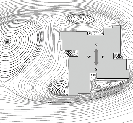

На рис. 7 показан пример расчета картины мгновенного поля скоростей около профиля здания (направление ветра в данном случае восточное). Первичный отрыв потока происходит сразу же на лобовых (передних) острых кромках, в результате почти все фасады постоянно находятся в зоне возвратно-циркуляционного течения. Некоторые из циркуляционных областей являются устойчивыми и не изменяются во времени. К таким можно отнести стационарный вихрь, локализующийся в углублении профиля на лобовой поверхности, и два квазиустановившихся вихря в южной части рассматриваемого контура. В северной и западной частях профиля обтекание нестационарное, с изменяющимся направлением потока вдоль контура здания из-за поочередного срыва вихрей с его угловых кромок. Этот процесс сопровождается возникновением значительных пульсаций давления на подветренных и боковых фасадах (рис. 6а).
Пример расчета картины мгновенных линий тока около профиля здания (направление ветра в данном случае восточное)
Рисунок 7.
Зоны наиболее интенсивного ветрового отсоса находятся, главным образом, в окрестности угловых кромок фасадов, где зарождаются отрывные области (рис. 7). В этих же местах наблюдаются наиболее высокие амплитуды колебаний давления и, как следствие, возникновение высоких пиковых нагрузок (рис. 6). Также следует отметить, что для промежуточных направлений ветра величина пульсационной составляющей давления существенно выше, чем для основных направлений (запад, север, восток, юг).

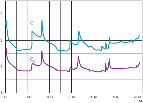

4. Расчет ветровых нагрузок по гибридной методике
В результате численного моделирования для каждой точки периметра горизонтального сечения здания (1 ≤ N ≤ 608) были определены зависимости от времени коэффициента давления Cp при всех 8 основных и промежуточных румбах ветрового потока (0° ≤ b ≤ 360°):
Cp = ƒ (t, b, N). (15)
По этим данным вычислено среднее значение
(16)
и амплитуда
Cpa = ƒ (b, N) (17)
пульсационной составляющей C’p(t) = Cp – Cp0, появляющейся из-за срыва вихрей в окрестности угловых кромок фасадов.
Величины (16), (17) были использованы для вычисления обобщенных распределений абсолютных максимумов среднего и пикового значений коэффициента ветрового отсоса для всех румбов ветра:

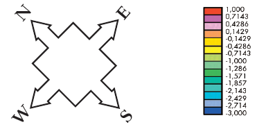

На рис. 10 показано расположение на фасадах зон I умеренного и зон II повышенного среднего и пикового ветрового отсоса (зоны II выделены на рис. 11 рамками). В зонах II максимальное среднее C0 превышает 2,0, а пиковое значение C1 может быть больше 3,0 (рис. 10). Как и следовало ожидать, зоны максимального ветрового отсоса располагаются в окрестности выступающих угловых точек контура здания (рис. 11).
Для любой точки периметра рассмотренного здания существует направление ветра, при котором среднее значение коэффициента ветрового отсоса (–Cp) может превышать уровень 1,7, а пиковое значение – величину 2,6.
Наибольший ветровой отсос (с пиковым значением –Cp до 3–3,5) может быть на фасадах между точками №№ 119–163 и в окрестности угловых точек №№ 1, 329, 469 (рис. 10, 11).
Распределение по периметру фасадов максимально возможных значений коэффициентов среднего Ср и пикового С1 ветрового отсоса при варьировании направления ветра от 0° до 360°
Рисунок 10.
Зоны максимального ветрового отсоса располагаются в окрестности выступающих угловых точек контура здания (зоны II выделены рамками)
