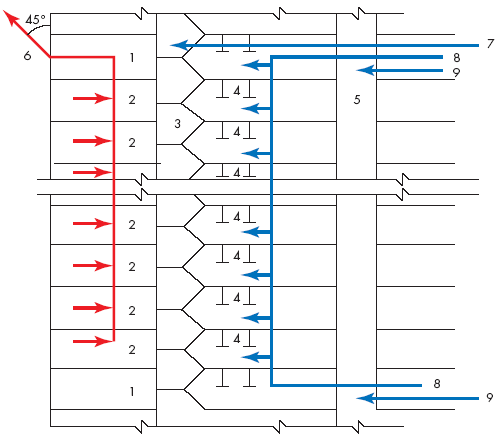

Существо предлагаемых подходов к выбору схем систем противодымной защиты рассмотрим на примере комплекса «Федерация» Московского международного делового центра «Сити», участок 13.
Комплекс «Федерация» состоит из двух башен (А и Б) с общей четырехэтажной подземной и семиэтажной стилобатной частями. Между башнями расположена антенная часть. В башне А – 87 надземных этажей, в башне Б – 57. По вертикали надземные части башен разделены на пожарные отсеки техническими этажами. Технические этажи расположены на уровне 4, 28, 53 и 71 этажей.
Традиционной схемой организации подпора воздуха в шахту лифта является сосредоточенная подача наружного воздуха в верхней его части. Нормативным требованием к системе подпора воздуха при пожаре в шахту лифта является создание в ее объеме на уровне посадочного этажа избыточного по отношению к наветренному фасаду здания давления не менее 20 Па.
Расчет параметров вентилятора подпора воздуха в шахту лифта, обслуживающего и подземные и надземные этажи, по традиционной схеме (сосредоточенная подача воздуха в верхнюю часть шахты) дает расход в шахту лифта: 72 145 м3/ч и приведенное к нормальным условиям давление на оголовке шахты 188 Па.
Расчет параметров вентиляторов подпора воздуха в шахту того же лифта с подачей на уровнях технических этажей дает такие значения:

Одной из схем, применение которых представляется целесообразным в высотных зданиях, является схема с незадымляемыми лестничными клетками 3 типа (Н3), т. е. с лестничными клетками, защищаемыми от задымления путем создания подпора воздуха при пожаре в тамбурах-шлюзах. Такая схема проходила испытания во ВНИИПО на установке «фрагмент этажа высотного здания» и подтвердила свою эффективность. В этой схеме воздух в тамбур-шлюз подается по специальному каналу.
Методики расчета параметров вентилятора, подающего воздух в тамбур-шлюз, не существует. Одной из задач, решенных в настоящей работе, и было создание такой методики.
При установке одного вентилятора на канале для расчета его параметров можно воспользоваться результатами работы [1]. Параметры вентилятора подпора в канал рассчитываются аналогично параметрам вентилятора подпора в шахты лифтов и лестничные клетки.
Схема с установкой одного вентилятора обладает рядом недостатков, основным из которых является необходимость выделения полезной площади здания для устройства канала. При малой площади такого канала резко возрастают потери давления в канале и могут увеличиваться до неприемлемых величин требуемые параметры вентилятора.
Разумной представляется схема с подачей воздуха в канал несколькими вентиляторами, установленными в различных уровнях здания. Потери давления на трение в канале при такой схеме резко снижаются, что приводит к существенному снижению утечек воздуха через щели и неплотности канала и закрытых клапанов и, в конечном итоге, к уменьшению требуемых параметров вентиляторов. Такая схема может быть использована для подачи воздуха в шахты лифтов высотных зданий, каналы подачи воздуха в тамбуры-шлюзы и в объемы поэтажных коридоров.
Организация системы противодымной защиты в высотном здании:
1 – технический этаж; 2 – этажи здания; 3 – незадымляемая лестничная клетка типа Н2+Н3; 4 – тамбур-шлюз перед лестничной клеткой; 5 – шахта лифта; 6 – система дымоудаления из коридоров или помещений; 7 – система подпора воздуха а при пожаре в объем лестничной клетки; 8 – система подпора воздуха при пожаре в тамбуры-шлюзы перед лестничной клеткой; 9 – система подпора воздуха при пожаре шахту лифта
Упрощенная методика расчета требуемых параметров вентиляторов, подающих воздух в канал, состоит в следующем.
Считаем, что воздух из канала выходит через открытый клапан, расположенный на середине высоты канала. Расход воздуха, уходящего через открытый клапан, определяется в зависимости от назначения канала. Если рассматриваемый канал служит для подачи воздуха в тамбуры-шлюзы, то требуемый расход определяется по скорости воздуха в открытом дверном проеме из тамбура-шлюза в коридор, т. е.

Считаем, что половина расхода воздуха Gп приходит к клапану из верхней части канала, а другая половина – из нижней. Расчет требуемых расходов и давлений воздуха производится аналогично расчету параметров вентиляторов подпора в незадымляемые лестничные клетки 2-го типа [1]. Давление в канале на уровне i-го этажа вычисляется по формуле
Рк,i = Рк,i–1 – l • hэт/dэкв • (Gi,i-1/Fк)2/(2 • rп),
где l – коэффициент сопротивления трения стенки канала;
hэт – высота этажа, м;
dэкв – эквивалентный (гидравлический) диаметр канала, м;
Gi,i–1 – расход воздуха в канале с i-го на i-1-й этаж, кг/с;
Fк – площадь проходного сечения канала, м2.
Расход воздуха Gi,i–1 определяется как сумма половины расхода Gп и расходов, фильтрующихся из канала через неплотности и щели в стенах шахты и закрытых клапанах с io + 1-го по i-1-й этаж:
Gi,i–1 = 0,5 • Gп + SGф,i.
Расход воздуха, фильтрующегося через неплотности и щели стенок канала и закрытого клапана, определяется по формуле
Gф,i = [(Рк,i – Рв,i)/Sк]0,5,
где Sк – характеристика гидравлического сопротивления стен канала в пределах этажа с клапаном, м/кг.
Расчет параметров вентилятора, подающего воздух в нижнюю часть канала, аналогичен приведенному выше.

Сравнение результатов конструкторского и поверочного расчетов показало, что отличие в величинах расходов и давлений не превосходят 3–6 %, что доказывает правомерность использования описанной методики для инженерных расчетов требуемых параметров вентиляторов.
Для проверки влияния изменения скорости ветра по высоте здания на требуемые параметры вентиляторов системы противодымной защиты были разработаны специальные программы. Изменение скорости ветра по высоте принималось в соответствии с данными СНиП 2.01.07-85* «Нагрузки и воздействия».
Расчеты, проведенные для двух башен «Федерация» комплекса «Сити», показали, что влияние изменения скорости ветра по высоте на параметры вентиляторов систем противодымной защиты не очень велико.
Для системы дымоудаления из коридоров башни А учет изменения скорости ветра по высоте увеличивает расход вентилятора с 23 393 до 23 481 м3/ч, а приведенное к нормальным условиям давление вентилятора — с 1 600 Па до 1786 Па.
Для башни Б расход вентилятора увеличивается с 23 387 до 23 474 м3/ч, а приведенное к нормальным условиям давление вентилятора — с 1 111 до 1 231 Па. Для вентиляторов подпора в шахту лифта 1 в башне А учет изменения скорости ветра по высоте здания приводит к уменьшению суммарного расхода вентиляторов с 23 773 до 18 767 м3/ч. Для вентиляторов подпора в шахту лифта 1 в башне Б учет изменения скорости ветра по высоте здания приводит к уменьшению суммарного расхода вентиляторов с 18 099 до 13 488 м3/ч.
