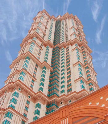

Московским Правительством принята программа «Новое кольцо», предусматривающая строительство более 60 многофункциональных высотных зданий. Существенным фактором, негативно влияющим на развитие высотного строительства, является отсутствие современной нормативной базы, без которой невозможно успешное развитие этого вида строительства.
Рисунок 1. Жилой комплекс «Алые паруса» |

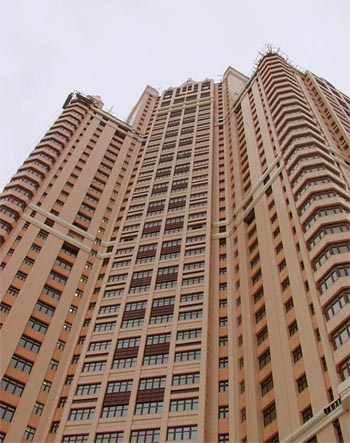

Рисунок 2. (подробнее) Несущие конструкции высотного здания «Эдельвейс» |

В последние годы в Москве активно строятся высотные здания. Среди них высотные жилые комплексы «Алые паруса» (рис. 1) и «Эдельвейс» (рис. 4).
Высотные здания, особенно здания значительной высоты, имеют свою специфику, существенно отличающую их от обычных зданий. Во-первых, с ростом высоты здания резко увеличиваются нагрузки на несущие конструкции, в связи с чем с развитием высотного строительства было разработано несколько конструктивных систем таких зданий: каркасная, рамно-каркасная, поперечно-стеновая, ствольная, коробчатая, ствольно-коробчатая («труба в трубе», «труба в ферме») и др.
В свою очередь, ствольные системы имеют свои разновидности: консольное опирание перекрытий на ствол, подвешивание внешней части перекрытия к верхней несущей консоли «висячий дом» или его опирание посредством стен на нижерасположенную несущую консоль, промежуточное расположение несущих консолей высотой в этаж с передачей в них нагрузки от части этажей (рис. 3). Стволом или ядром в высотных зданиях является жесткий (монолитно выполненный) лестнично-лифтовой узел.
Выбор той или иной конструктивной системы зависит от многих факторов, основными из которых считаются высота здания, условия строительства (сейсмичность, грунтовые особенности, атмосферные, особенно ветровые, воздействия), архитектурно-планировочные требования. Следует отметить, что по данным немецких исследователей ветровые нагрузки в большинстве случаев более значимы, нежели сейсмические воздействия. Одни из наиболее высоких на сегодняшний день зданий – Джон Хенкок Сентер в Чикаго и Международный финансовый центр в Тайбее – выполнены по схеме «труба в ферме», при которой наружный периметр стен жестко связан со стволом и дополнительно укреплен мощными диагональными связями. В этом случае все здание работает как жесткая консоль, заделанная в тело фундамента.
Для уменьшения колебаний высотных зданий под действием ветрового напора в последние годы стали применять подвешенные в их верхней части инертные массы.
Практикой строительства установлено, что каркасные и рамно-каркасные системы, обладающие ограниченной жесткостью, целесообразно применять в зданиях высотой до 40 этажей, ствольные – до 50–60 этажей, ствольно-коробчатые и коробчатые – до 80–90 этажей, а свыше этого – по схеме «труба в ферме».
