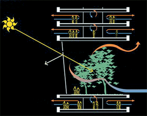

Рисунок 2. (подробнее)
Поперечное сечение здания с зимними садами

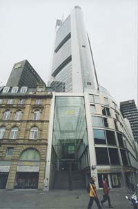

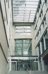

Рисунок 3.
Вход в здание
Уникальным примером решения проблем, возникающих при строительстве высотных зданий, является самое высокое в Европе здание «Commerzbank», построенное в Германии.
Здание «Commerzbank» во Франкфурте-на-Майне, строительство которого было завершено в мае 1997 года, является самым высоким зданием в Европе. Его высота составляет 259 метров, высота с антенной – 300 метров. Здание «Commerzbank» занимает 24-е место в мире по высоте. Ни одно другое европейское здание не входит в список пятидесяти самых высоких небоскребов мира. Однако сам по себе данный факт вряд ли привлек бы внимание специалистов к этому зданию.
Здание, разработанное британским архитектором сэром Норманом Фостером (Sir Norman Foster) и его студией «Foster and Partners» (Лондон), представляет собой радикальный пересмотр всей концепции строительства высотных зданий.

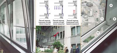

Схема конструкции наружных светопрозрачных ограждений
Рисунок 5. (подробнее)

Открытые пространства садов высотой в четыре этажа обеспечивают внутренние офисные помещения достаточным количеством дневного света. Кроме этого, данные сады могут быть использованы сотрудниками для общения и отдыха – они создают ощущение пространства, а также являются частью сложной системы естественной вентиляции (рис. 2).

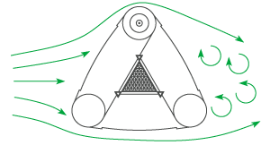

Схема воздушных потоков вокруг здания
Рисунок 8.

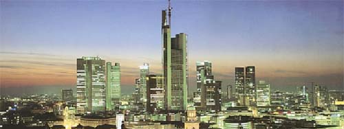

53-этажное здание поднимается ввысь вместе с уже существующим зданием «Commerzbank». При этом Норману Фостеру удалось достичь сочетаемости старого и нового зданий посредством перестройки и обновления периметра граничащих зданий.
Главный вход в новое здание расположен с северной стороны, с площади Кайзерплац (Kaizerplatz). Попасть в здание можно по гигантской лестнице, покрытой стеклянной крышей (рис. 3). На первом этаже расположены отделения банков, магазины, рестораны и кафетерии, а также залы для проведения выставок и концертов (рис. 4).
Ступенчатая верхушка здания производит сильное впечатление даже на большом расстоянии. Силуэт здания создает четкий символ современного банковского района Франкфурта-на-Майне.

Для снижения затрат энергии на климатизацию здания, а также для организации естественной вентиляции светопрозрачные ограждения офисов здания сделаны двухслойными – практически уникальный прием в современном высотном строительстве. Внешняя оболочка (первый слой) имеет щелевые отверстия, через которые наружный воздух проникает в полости между слоями (рис. 5). Окна, в том числе и те, которые расположены на верхних этажах, могут быть открыты, что обеспечивает естественную вентиляцию непосредственно до уровня 50-го этажа. Окна, выходящие в атриум, также могут быть открыты.

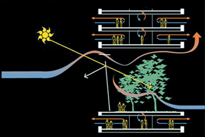

Естественная вентиляция здания в зимний период
Рисунок 9.
Естественная вентиляция здания в зимний период (источник – официальный сайт студии «Foster and Partners»)
Снижение затрат энергии на отопление здания достигается использованием теплозащитного остекления с коэффициентом теплопередачи приблизительно 1,4–1,6 Вт/(м2.°C). Кроме этого, первый слой играет роль защитной оболочки, уменьшающей конвективный тепловой поток, направленный наружу. Зимой в ночное время пространство между внешней и внутренней оболочками фасада герметизируется, образуя статичную воздушную прослойку, обладающую хорошими теплоизоляционными свойствами. Снижению затрат энергии на отопление способствуют и зимние сады, обеспечивающие дополнительные теплопоступления за счет аккумулирования тепла солнечной радиации.
Снижение затрат энергии на охлаждение здания достигается путем использования герметичных двойных стеклопакетов, заполненных инертным газом и отражающих инфракрасное излучение. Такие стеклопакеты используются в зимних садах, а также в ненесущих стенах по периметру офисных помещений. При этом солнцезащитные устройства устанавливаются между стеклопакетом и внешней светопрозрачной оболочкой здания.
При поступлении в здание солнечной радиации происходит ее первоначальное ослабление посредством внешней светопрозрачной оболочки. Дальнейшее резкое уменьшение солнечной радиации осуществляется при помощи солнцезащитных устройств.

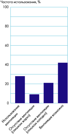

Частота использования естественной вентиляции в дневное время Частота использования вентиляции и охлаждения
Рисунок 12.

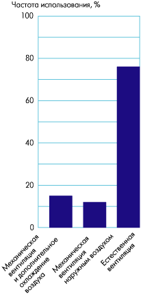

Рисунок 13.

На рис. 8 показаны воздушные потоки, возникающие под действием ветрового напора. Из рисунка следует, что только треть здания обращена к наветренной стороне, а две трети здания – к подветренной стороне. Аэродинамические исследования, проведенные при средней скорости ветра во Франкфурте-на-Майне (приблизительно равной 4 м/с), а также для известных геометрических размеров здания, показали, что воздушные потоки, возникающие под действием ветрового напора, будут способствовать естественной вентиляции здания в течение всего года при открытии соответствующих элементов окон.
В зимний период (рис. 9) естественная вентиляция всех офисных помещений, расположенных по периметру здания, обеспечивает комфортные параметры микроклимата в помещениях, однако здесь необходимо обратить внимание на то, что механическая вентиляция позволяет обеспечивать комфортные параметры микроклимата при одновременной экономии энергии за счет утилизации тепла удаляемого воздуха. Естественная вентиляция внутренних (смежных с зимним садом) офисных помещений эффективнее, чем вентиляция офисов, расположенных по периметру здания, поскольку внутренние офисные помещения расположены рядом с зимними садами. Зимние сады действуют как термальные буферные зоны, в которых прямая или рассеянная солнечная радиация помогает обогревать все помещение. В переходный период, когда наружная температура колеблется в пределах от 5 до 15°C, механическая вентиляция не является необходимой из-за приемлемой температуры наружного воздуха.

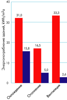

Энергопотребление зданий с традиционной системой кондиционирования и с естественной вентиляцией Конвекторы
Рисунок 14.

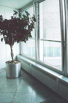

Рисунок 15.
Конвекторы

В результате наблюдений, проводимых в данном здании в течение года, было установлено, что частота использования естественной вентиляции в дневное время достигла 70% (рис. 12). Только в 9% времени года наружная дневная температура повышалась настолько, что действительно было необходимо применять воздушное кондиционирование. В 21% времени года целесообразно дополнительно использовать механическую вентиляцию для экономии энергии посредством утилизации тепла удаляемого воздуха. Тем не менее, естественная вентиляция возможна и в данный период.
Исследования различных способов ночного охлаждения здания дали следующее процентное распределение, построенное по совокупному объему часов эксплуатации (рис. 13):
- использование механической вентиляции и дополнительно охлажденного воздуха – около 15%;
- использование механической вентиляции и наружного воздуха – 12%;
- охлаждение путем естественной вентиляции – около 73%.
На рис. 14 представлено сравнение энергопотребления для зданий с естественной системой вентиляции и для аналогичного по объему здания с традиционной системой кондиционирования воздуха.

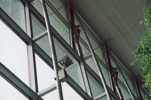

Рисунок 16.
Обогреваемые металлические конструкции светопроемов ограждений атриума

Обогрев помещений осуществляется стандартными конвекторами. Сотрудники банка имеют возможность индивидуально контролировать температуру в офисе внутри определенного диапазона.

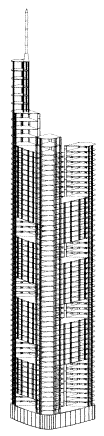

Здание представляет собой равносторонний треугольник со скругленными углами шириной 60 м. Его форму составляют три секции, сочлененные с центральным атриумом.
Немецкие строители предложили конструкторское решение, предполагавшее использование железобетона в качестве основного конструкционного материала. Железобетонная конструкция дешевле на несколько миллионов долларов по сравнению со стальной, однако такое решение привело бы к необходимости размещения колонн внутри зимних садов и за счет этого к ухудшению естественной освещенности всего здания. Здание «Commerzbank» стало первым в Германии высотным зданием, в котором сталь использовалась в качестве основного конструкционного материала (рис. 19).
Применение стали вместо железобетона в конструкции высотного здания потребовало специальных противопожарных мероприятий, осуществленных немецкой компанией «BPK Brandschutz Planung Klingsch GmbH». В числе прочих мероприятий – применение спринклерной системы, обеспечивающей подачу воды даже при отключении энергии. Конструктивно эта система выполнена в виде емкостей, в которых помимо воды закачен под давлением газ. В случае пожара емкость разгерметизируется и вода под давлением разбрызгивается без дополнительного побуждения.

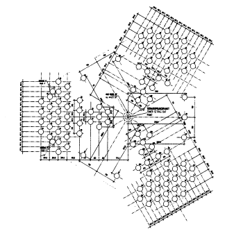

Для ограничения усадки существующего старого 30-этажного здания «Commerzbank», расположенного в нескольких метрах, строители производили забивку свай и заливку монолитного фундаментного основания для каждого угла в отдельности.
Забивка свай производилась на 40 м до незатронутой подстилающей коренной породы (здания во Франкфурте обычно имеют фундамент на глубине 30-метрового глинистого пласта). Сплошной фундамент был создан на глубине 7,5 м, его толщина составляет 2,5–4,5 м. 111 свай диаметром 1,5–1,8 м и длиной до 48,5 м собраны по группам под каждой из колонн высотного здания (рис. 20).
Стальной каркас здания Расположение свай
Рисунок 19.
Рис 20.
Расположение свай
