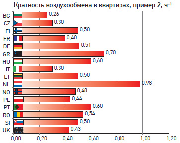

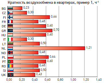

Результаты показывают, что требования к вентиляционному воздухообмену сильно различаются в зависимости от страны. Рис. 1 и 2 показывают требования к вентиляционному воздухообмену, рассчитанные на основании исходных данных из табл. 1 и 2.
Таблица 1
Описание типовых квартир
Параметр Пример 1 Пример 2
Площадь, м2 50 90
Высота потолков, м 2,5 2,5
Жилые помещения 2 помещения (1 гостиная,
1 спальня)
4 помещения (1 гостиная,
1 спальня, 2 детские)
Кухня, м2 10, с окном и элек-
трической плитой
15, с окном и элек-
трической плитой
Туалет, м2 2 2
Ванная комната, м2 5 5
Число людей 2 4

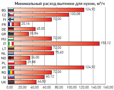

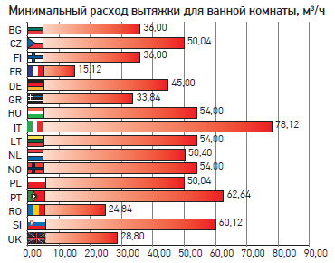

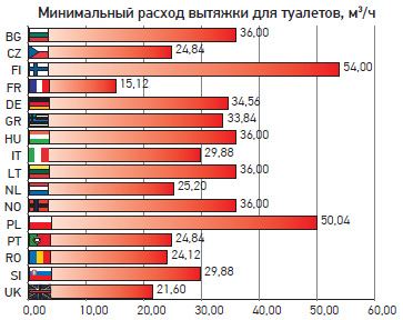

Минимальная кратность воздухообмена в квартирах составляет 0,23ч–1, максимальная – 1,21ч–1. Значительные различия также существуют в значениях расходов воздуха для локальных вытяжек, где максимальные расходы могут в пять раз превышать минимальные. Это соотношение, как и в случае требований по кратности воздухообмена в квартирах, составляет почти 1 к 6.

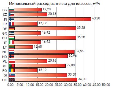

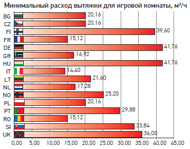

Если рассматривать требования к вентиляционному воздухообмену в классах и игровых комнатах, можно выделить две группы стран со сходными требованиями. В первой группе значения составляют порядка 10 л/с (36 м3/ч) на человека. В группу входят: Финляндия, Германия, Венгрия, Нидерланды, Норвегия, Словения и Великобритания. Во второй группе значения составляют около 4 л/с (14,4 м3/ч) на человека и в группу входят Болгария, Чехия, Франция, Греция, Италия, Литва, Польша и Румыния. Обе скандинавские страны (Норвегия и Финляндия) входят в группу с более высокими расходами вентиляционного воздуха. В этой группе преимущественно страны Северной и Западной Европы.

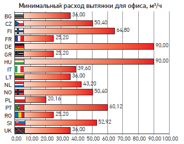

Требования к вентиляционному воздухообмену в офисах нельзя четко разделить на группы, поскольку имеет место значительный разброс требований. Выделяются две страны, Германия и Венгрия, где расход воздуха рассчитывается по стандарту EN 15251 «Indoor environmental input parameters for design and assessment of energy performance of buildings addressing indoor air quality, thermal environment, lighting and acoustics». Поэтому для офисов невозможно сделать выводы по регионам.
Сравнение требований к вентиляционному воздухообмену для кухонь, туалетов
Сравнение требований к вентиляционному воздухообмену для ванных комнат, классов, игровых комнат и офисов
