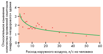

Количество проявлений симптомов синдрома «нездорового» здания как функция расхода наружного вентиляционного воздуха в 160 офисных зданиях в Швеции
Рисунок 5.

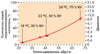

Новые обширные исследования в Международном центре качества среды обитания и энергосбережения при Датском техническом университете подтвердили, что на воспринимаемое качество воздуха в значительной степени влияют влажность и температура воздуха, который мы вдыхаем. Люди предпочитают сухой и прохладный воздух. Серьезное влияние влажности и температуры на воспринимаемое качество воздуха было доказано в экспериментах, в которых 36 человек оценивали в климатической камере приемлемость воздуха, загрязненного различными типичными строительными материалами.
Восприятие чистого воздуха при воздействии внутреннего воздуха с различным уровнем теплосодержания на все тело человека
Рисунок 6.
Как показано на рис. 6, именно совместное влияние влажности и температуры, объединенное в понятии теплосодержания воздуха, наиболее важно для восприятия качества воздуха. Теплосодержание изменялось в помещении при неизменном химическом составе воздуха, и чувствительность к температуре для всего тела сохранялась нейтральной при помощи различной одежды на людях. Приемлемость качества воздуха не изменялась со временем, т. е. адаптации не происходило.
Влияние теплосодержания на приемлемость или на воспринимаемое качество воздуха, выраженное в процентах неудовлетворенных качеством воздуха или в дециполях, весьма значительно. Два других независимых исследования, проводившихся в Международном центре качества среды обитания и энергосбережения, в которых около 70-ти человек подвергались воздействию различным комбинациям влажности и температуры, также показали отличную корреляцию между теплосодержанием и приемлемостью качества воздуха, причем влияние теплосодержания проявилось здесь еще более отчетливо.
