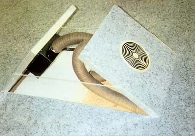

Первый вопрос, подлежащий согласованию, – это размещение оборудования обработки воздуха. Следует определить, где внутри здания имеются подходящие для этого площади. Как правило, система распределения воздуха из-под пола тем более подходит для конкретного проекта, чем ближе к центру расположено это оборудование на поэтажном плане (или плане здания) и чем более конфигурация плана близка к квадратной.
В этом случае можно организовать распределение воздуха по радиальному типу, для чего необходимо использовать воздуховоды сверхмалого диаметра (в том числе готовый гибкий трубопровод, несравнимо более легкий в прокладке и существенно удешевляющий общую стоимость проекта).
Если структура здания представляется привлекательной для организации распределения воздуха из-под пола, следует удостовериться в том, что в пространстве между перекрытием и полом имеется достаточно места для прокладки воздуховодов и их пересечений, а также иных коммуникаций (например, электропроводки, кабелей передачи данных). Необходимое свободное пространство фальшпола составляет, как правило, 300–450 мм.
Получив согласие на систему распределения воздуха из-под пола, следует определить (с одобрения архитектора) местоположение патрубков и горловин и их соответствующую модель.
Рекомендуется размещать горловины на участках пола, доступ к которым ограничен или маловероятен (например, вблизи стен, а также там, где не будет стоять мебель).
Климатический модуль для установки в пространстве под полом
Климатический модуль для установки в пространстве под полом. Это миниатюрная станция обработки воздуха. Она рассчитана на обслуживание одного помещения, оснащена батареями водяного охлаждения и нагрева, может охлаждать, осушать либо нагревать воздух в соответствии с командами, поступающими с пульта дистанционного управления, оснащенного температурным датчиком, смонтированным в помещении. Такие модули оборудуются воздухозаборником с регулятором расхода наружного воздуха. Все модули могут быть подключены к одному каналу наружного воздуха, который будет поступать во все помещения здания.

Системы распределения воздуха из-под пола
Преимущества:
• Сокращение расходов на прокладку воздуховодов благодаря возможности использовать готовый гибкий трубопровод малого диаметра в тех случаях, когда возможна организация радиального распределения.
• Простота и безопасность монтажных работ – прокладка воздуховодов осуществляется прямо по земле, не требуется применение лестниц, стремянок, строительных лесов и/или люлек.
• Эффективное использование имеющегося пространства под полом, где проложены электрический кабель и офисные коммуникации.
• Возможность быстрого перепрофилирования конфигурации в том случае, если помещение перепланируется (для этого достаточно просто переставить секции напольного покрытия, где смонтированы подающие горловины, и переложить гибкие воздуховоды).
• Существенно меньшие проблемы с эстетикой в силу того, что горловины распределяются по поверхности пола.
