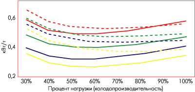

На рис. 1 показаны энергетические характеристики типовой холодильной установки с постоянной скоростью вращения в сравнении с такими же кривыми для установки аналогичной комплектации с переменной скоростью вращения ротора при различной холодильной нагрузке и различных температурах воды на входе в конденсатор. Графики на рис. 1 подразумевают тепловой поток, отведенный от воды к поверхности испарителя. Данное представление отображает удельное энергопотребление – полные затраты энергии на привод и механические потери, отнесенные к единице холодопроизводительности («тонна холода»)*, кВт/т. При построении графиков принято, что температура охлажденной воды на выходе из холодильной машины во всех случаях остается постоянной.
Рисунок 1 иллюстрирует два важных отличия в показателях производительности холодильных установок с переменной и постоянной частотой вращения:
1. При одной и той же температуре воды на входе в конденсатор центробежный охладитель с постоянной скоростью вращения характеризуется постоянными удельными энергозатратами в диапазоне нагрузки 50–100%, в то время как для установки с переменной скоростью вращения при нагрузке <100% эффективность возрастает (удельные энергозатраты снижаются).
2. Повышение эффективности холодильной установки при снижении температуры воды на входе в конденсатор для установки с переменной скоростью вращения более заметно.
Эти два фактора заставляют переосмыслить способ наиболее эффективной эксплуатации холодильной станции, если в ее состав входит охладитель с переменной скоростью вращения. Указанные различия помогают объяснить, каким образом можно конфигурировать холодильную станцию с охладителем переменной скорости, чтобы добиться большей эффективности, чем при использовании охладителей с постоянной частотой вращения, практически без дополнительных затрат. Вопросы стоимости будут отдельно рассмотрены ниже.

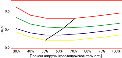

Чтобы определить, как обеспечить наиболее эффективную работу охладителей с переменной скоростью вращения, введем новую характеристику производительности – так называемый «естественный график» [1]. Рисунок 2 служит иллюстрацией концепции «естественного графика». Подобно кривым на рис. 1, «естественный график» подразумевает постоянную температуру охлажденной воды во всем диапазоне нагрузок. Однако кривые на рис. 2 сгруппированы по температуре воды на выходе из конденсатора, а не на входе, как в предыдущем случае. Использование значения температуры воды на выходе из конденсатора (так же, как и температуры охлажденной воды после испарителя) удобнее для оценки эффективности установки, т. к. позволяет не учитывать отдельно изменение расхода воды через конденсатор.
Например, если расход воды через конденсатор изменяется, то холодопроизводительность установки можно поддерживать постоянной только в том случае, если отслеживать температуру воды на выходе из конденсатора. Когда расход воды через конденсатор уменьшается, для поддержания постоянной температуры воды на выходе надо снижать температуру воды на входе. Вследствие этого увеличивается среднелогарифмическая разность температур в конденсаторе между хладагентом и охлаждающей водой, что компенсирует снижение теплообмена, вызванное уменьшением расхода воды. Наоборот, при увеличении расхода воды среднелогарифмическая разность температур снижается и компенсирует увеличение расхода охлаждающей среды. Этот показатель был использован для регулирования режима работы испарителей холодильных машин при различных нагрузках [2]. Хотя направление теплового потока в конденсаторе – противоположное, характеристики процесса теплообмена те же, поэтому оценка эффективности холодильной установки, основанная на температуре воды после конденсатора, позволяет не вносить поправку на изменение расхода охлаждающей воды через конденсатор.
Как видно из рис. 2, концепция «естественного графика» для охладителя с переменной скоростью вращения, работающего при определенной температуре воды на выходе из конденсатора, очень проста. Это геометрическое место точек, соответствующих максимальной эффективности холодильной установки для различных режимов по нагрузке и по температуре охлаждающей воды на выходе из конденсатора. Заметим, что наивысшая эффективность (минимальное значение кВт/т) для охладителя с переменной скоростью вращения при конечной температуре охлаждающей воды 29°C соответствует уровню нагрузки 63%. Эта точка лежит на кривой, соответствующей указанному значению температуры воды. «Естественный график» построен путем соединения аналогичных точек на кривых для каждой из рассмотренных температур.
Таким же образом «естественный график» может быть построен для условий применения с изменением температуры холодной воды. Поскольку «естественный график» представляет максимальную эффективность холодильной установки, становится понятно, что оптимальный режим эксплуатации должен быть как можно ближе к этому графику. Рисунок 2 показывает, что «естественный график, а следовательно, и нагрузка, соответствующая максимальной эффективности охладителей с переменной скоростью вращения, не совпадает с максимальной мощностью холодильной установки при любых значениях температуры воды, охлаждающей конденсатор.
Графики рис. 2 имеют тот же вид для разных типов охладителей с переменной скоростью вращения. Таким образом, методика эксплуатации этого оборудования должна отличаться от обычно применяемой для холодильных установок с постоянной скоростью вращения. Это одна из причин, по которой охладители с переменной скоростью вращения не работают с максимальной эффективностью, если используются стандартные приемы проектирования и эксплуатации холодильных установок.

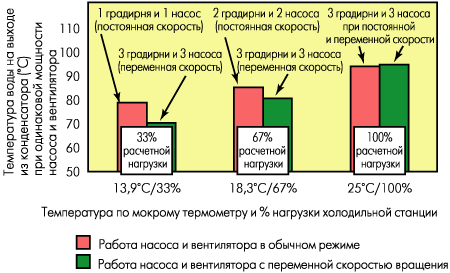

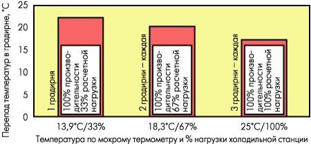

Влияние температуры окружающего воздуха по мокрому термометру на перепад температур вградирне
Рисунок 3.
Сравнение работы насоса и вентилятора градирни в обычном режиме и при переменной скорости вращения
Рисунок 4.
Когда регуляторы холодильных машин и насосов включены в общую сеть, необходимость в поддержании постоянного расхода охлаждающей воды в конденсаторе отпадает, т. к. при таком регулировании обеспечивается согласованный отклик всех компонентов системы на изменение режима. При использовании сетевых цифровых регуляторов расход воды в испарителе и конденсаторе может изменяться в широких пределах без нарушения стабильности работы холодильной машины.
Если используется такой способ регулирования производительности холодильной установки, когда градирни все время остаются в работе, а производительность насосов и вентиляторов уменьшается при снижении холодильной нагрузки, можно добиться более существенного понижения температуры конденсации по сравнению с предыдущей схемой при тех же или меньших затратах энергии. Рисунок 4 иллюстрирует эффект изменения температуры воды на выходе из конденсатора для условий рис. 3 (последовательное отключение градирен). Там же показан вариант, когда используются насосы и вентиляторы переменной производительности при тех же энергозатратах для всех трех уровней нагрузки. В расчет энергозатрат для того и другого варианта включены затраты энергии на привод и потери энергии при переменной скорости вращения.
Как видно по рис. 4, при одних и тех же энергозатратах температура воды на выходе из конденсатора при использовании согласованного переменного режима работы вентиляторов и насосов оказывается ниже, чем при последовательном отключении градирен в соответствии со снижением нагрузки. Поскольку на рис. 4 сравниваются температуры воды на выходе из конденсатора, обеспечивается корректное сравнение двух режимов регулирования холодильной установки безотносительно к количеству воды, охлаждающей конденсатор. Расход воды через градирни изменяется при изменении производительности насосов, хотя градирни остаются в работе. Для того чтобы реализовать режим регулирования в соответствии с рис. 4, необходимы устройства, обеспечивающие надлежащее распределение воды при изменении производительности.
Рисунок 4 показывает, что уменьшение производительности насосов охлаждающей воды и вентиляторов без отключения градирен позволяет при снижении нагрузки на холодильную установку получить более низкую температуру конденсатора по сравнению с режимом ступенчатого отключения градирен без дополнительных затрат энергии. Были рассмотрены также другие методы регулирования насосов и вентиляторов. Некоторые из них предусматривают работу вентиляторов и насосов на полной мощности, другие предусматривают сочетание постоянной производительности насосов и переменной производительности вентиляторов градирен. Однако использование на стороне теплоотвода всех агрегатов с переменной производительностью, регулируемой в зависимости от нагрузки охладителя (также с переменной частотой вращения), позволяет получить наиболее высокие показатели эффективности всей холодильной установки при неполной нагрузке [6].
